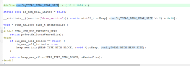

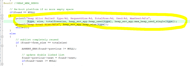

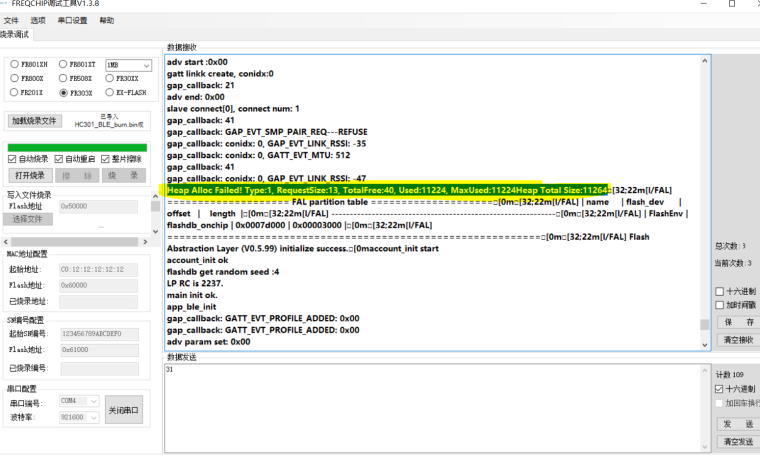

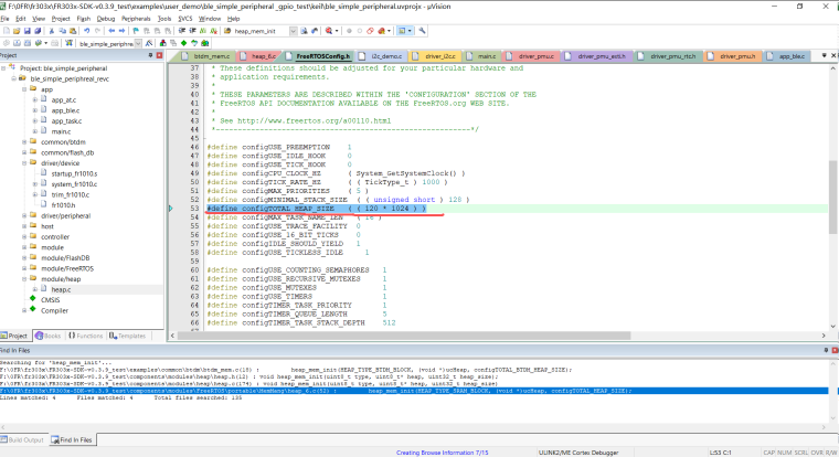

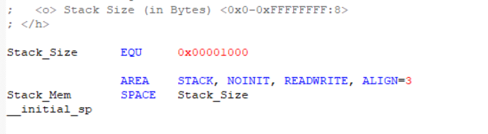

你好,我进到了这个空间不足的while1里面,我想增大我的堆栈空间,但是怕自己改错后续出问题难查,想请教一下你们都需要改哪些位置
@zxy

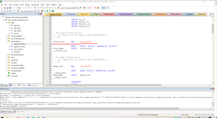

@zr 它会影响别的内存起始地址或长度吗,如果不会可以直接调到最大吗
把这个RAM大小拉到最大,BTDM_size+SRAM_size=128K

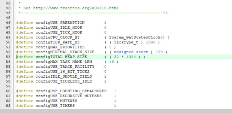

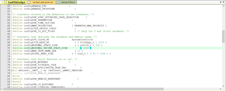

@zr 我想稍微增大一点堆栈大小和分给freeRTOS的空间,但是报错了,我应该怎么调整呢?
freertos的栈在config文件中,配置的是空闲任务的栈,再就是单独任务的栈,都是创建任务的时候设定的
