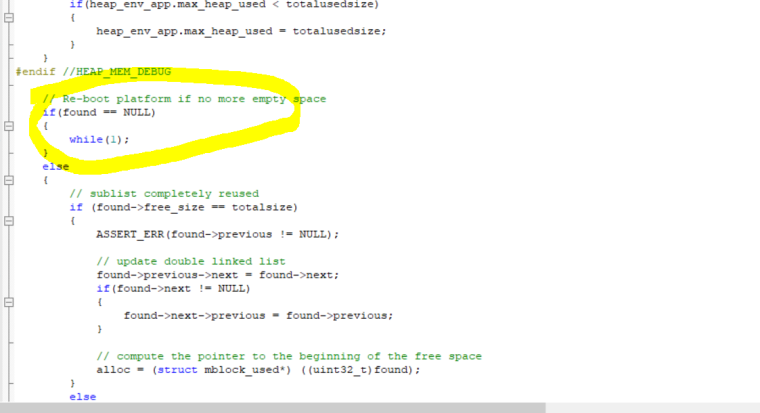

      zxy
    • 程序在heap_mem_alloc中死机
      请问程序在这个地方死机该修改什么值
