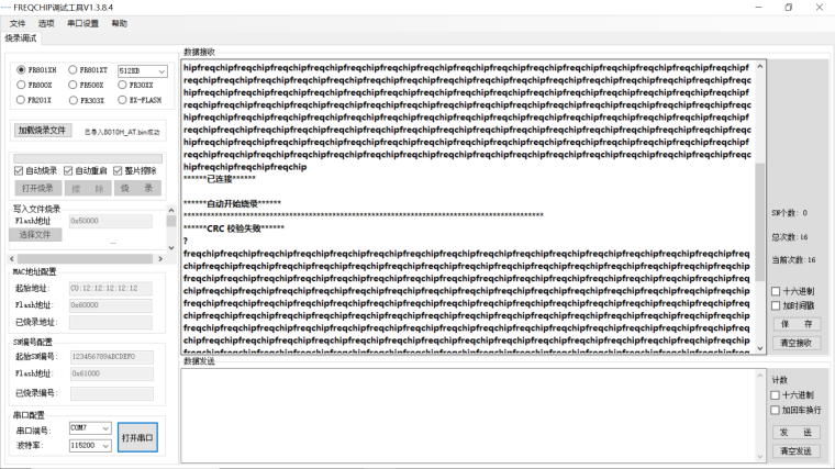

上位机软件配置如图。烧录我自己的程序和官方提供的例程都会失败,该怎么解决

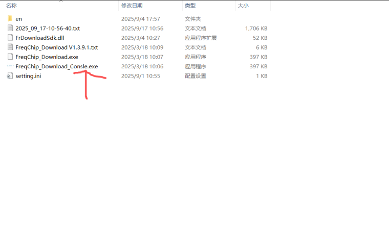

用这个带日志的烧录看看

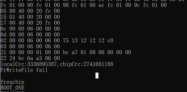

手头还有其他芯片嘛,换个芯片试下

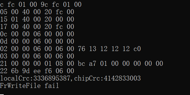

这是两块芯片烧录同一个程序的日志,都是crc校验失败了

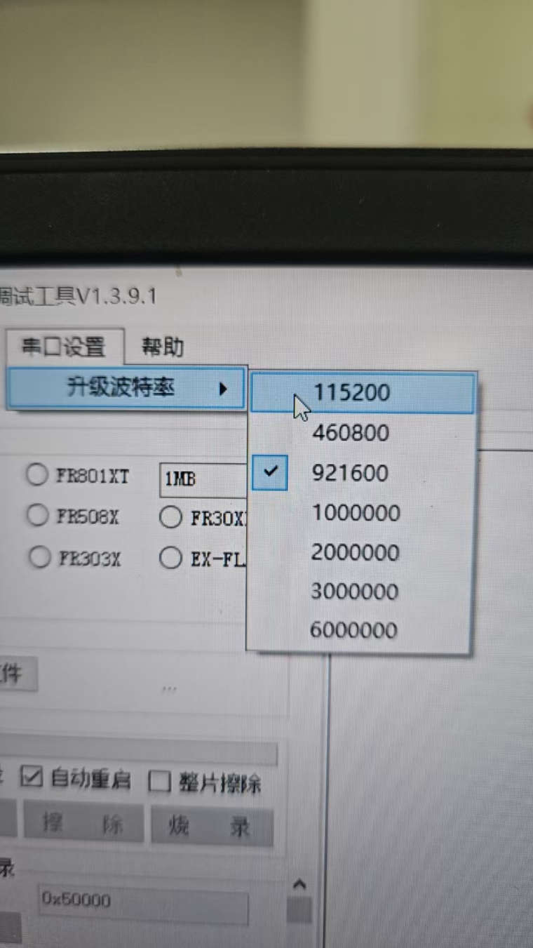

调低点试下
或者换个串口转usb模块试下
