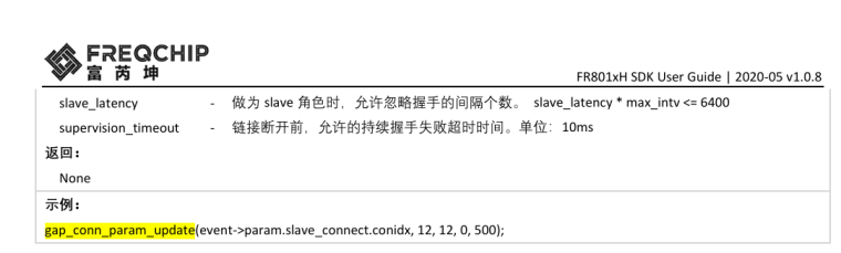

    • 芯片的链接参数的取值范围为多少
      链接参数有三个地方能设置:主机在发起连接时设置、连接后从机请求修改连接参数、连接后主机申请连接参数。在文档中并没有看到对连接间隔,连接超时时间参数最大值的限制,只找到了slave_latency * max_intv <= 6400
      我想要在保持连接的情况下尽可能的少唤醒来降低功耗,在满足slave_latency * max_intv <= 6400的情况下依旧,从机修改链接参数链接间隔设置过大报错0x40,降低链接间隔增大slave_latency报错0x48,主机修改链接间隔报错0xa2,连接时设置报错0xa2。
      程序中有定义用来限制这些链接参数的地方吗,这些链接参数范围应该在多少?

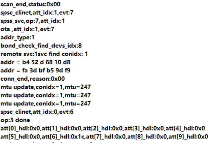

    • RE: 客户端扫描对端服务的问题
      @mars 在 客户端扫描对端服务的问题 中说:
      GATTC_MSG_SVC_REPORT
      这种无法找到目标服务的情况是没有执行GATTC_MSG_SVC_REPORT的
      日志打印的话执行的顺序为:
      "spsc_clinet,att_idx:1,evt:7
      spsc_clinet,att_idx:0,evt:6"
      att[4]_hdl,att[5]_hdl是对应这个从机服务的句柄,返回的都是0,而且返回的速度异常得快。
      因为GATT_OP_PEER_SVC_REGISTERED操作相较于能正常找到服务的速度快太多了,我怀疑第二条从机链接的寻找服务的操作直接在之前连接缓存的服务列表进行比对所以找不到。我不知道这个判断是否准确,希望你再帮我指点一下

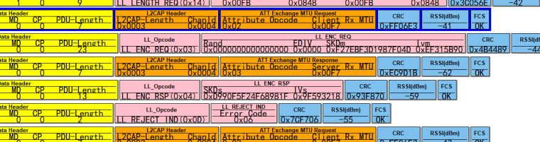

    • RE: 相同的问题。绑定状态下的连接加密不成功也无法进入事件GAP_SEC_EVT_MASTER_ENCRYPT
      将gap_security_param_t param中的.ble_secure_conn参数从true改为false,已绑定的设备就能够正常的连接和加密了。
