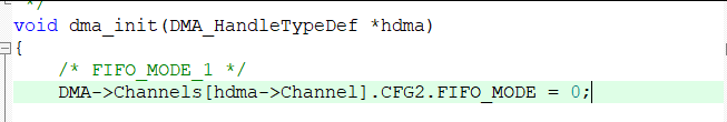

这个FIFO_MODE改成0试下
您好,经测试改成0也不对,测试时同步修改了UART的FIFO模式为disable;
