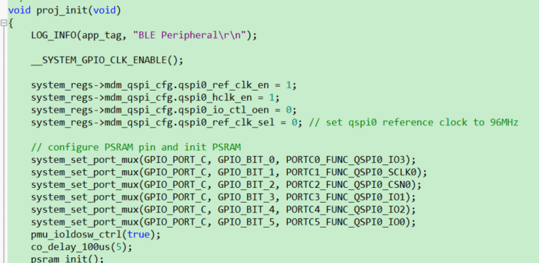

利用按键切换TFT彩屏显示,彩屏切换时会使用内部PSRAM申请缓存用来刷屏,但是按键操作多次后屏幕会出现花屏接着就会死机; 做了测试实验, 配置按键引脚为上拉输出,不关闭按键采样处理,自动定时切换彩屏显示,程序正常运行; 配置按键引脚为上拉输入,关闭按键采样处理,自动定时切换彩屏显示,操作按键多次后,会出现花屏死机现象; 不知道问题出在哪里,请指教。
