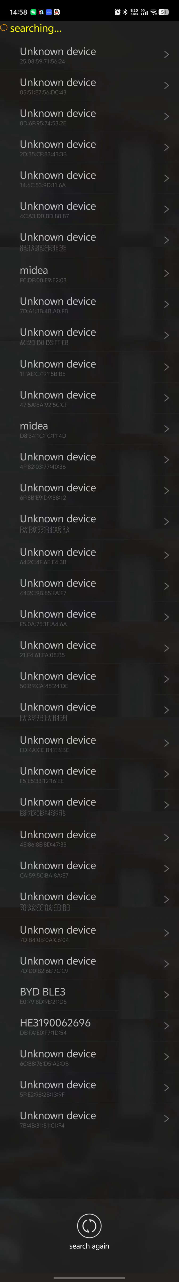

      @zr 晶振供电都没有问题,24MHZ晶振,3.3V供电 芯片和晶振都已经换过了,还是没办法😂 就只有第一次测试的时候,是可以正常找到蓝牙和调试 的,第二次就不行了,然后我换了一块芯片,还是不行,然后换了晶振,现在也还是不行

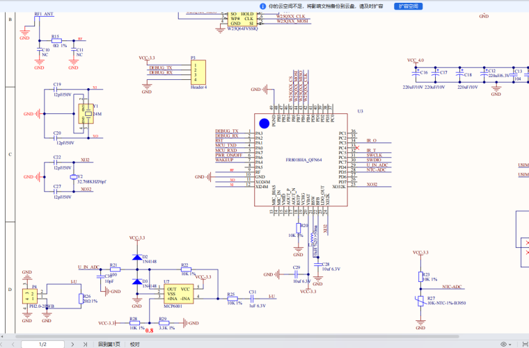

      例程没有动,是刚下载的,板子是根据手册自己画的0_1768464672823_1c9639ad-69b0-43c5-a2b8-b1cb52402a45-image.png

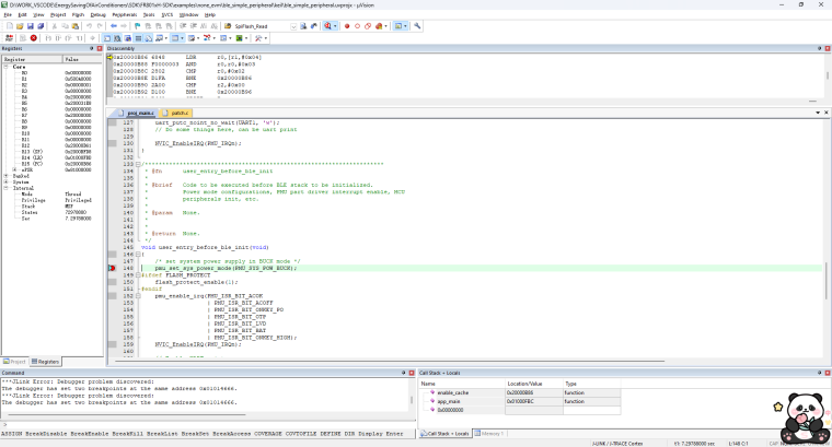

      0_1768461416210_ad9f395a-4819-4bb3-a674-279518c07a09-image.png 0_1768461516038_fd8bf8b7-a09e-44dd-829d-01101b415589-d86d4ff8eeb38def45d07e8a502d5c1d.jpg 0_1768461668919_8488a6b1-96e0-463d-a076-f0a620f2d402-image.png

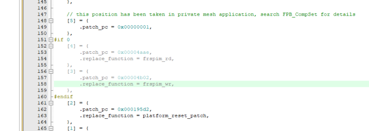

      0_1768460225834_3bc5e115-be3e-4323-b6c2-e9320e646834-image.png 0_1768460372469_3ea2e5c7-7b4f-431c-90a5-ec848abd42e0-3df01b00826f987df78ebf8cafc256fd.jpg
      可以下载,没有跑起来

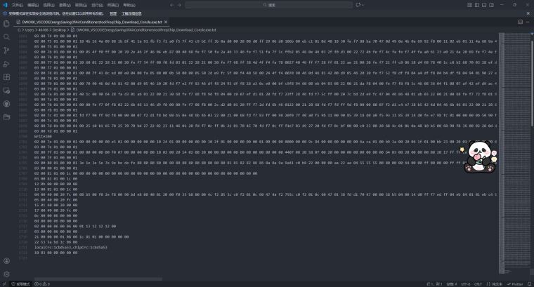

      0_1768445158280_069a276d-dec0-412b-87b0-04d974f30d3a-image.png 0_1768445240140_5f594ae9-a2ca-4f64-8ade-324b3c0926a1-image.png 0_1768445258134_8bd7eaab-e4dd-43cd-b734-ae302a7fabc2-image.png

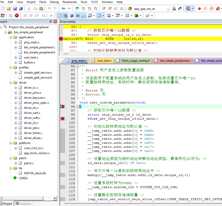

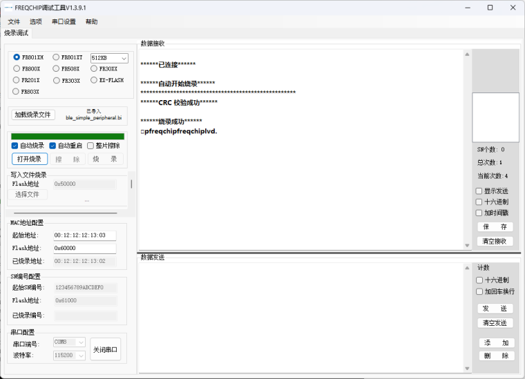

    • FR8018代码运行问题
      程序可以下载,可以进调试,但是无法正常运行,使用例程也是一样0_1768216734409_63772509-cfa9-4445-a6de-608185346117-image.png 程序无法执行到断点
      请问这是什么原因造成的,有没有什么解决办法
