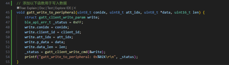

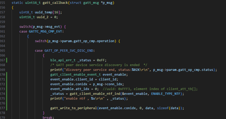

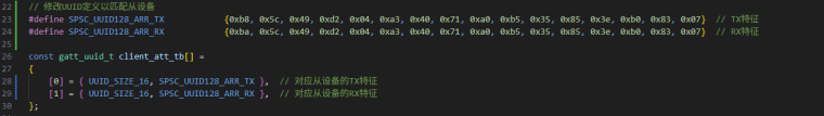

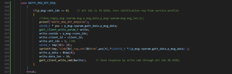

    • FR306做蓝牙host/central流程问题2,收发数据相关
      FR306设置从机ntf enable和向从机写数据,FR806 log显示no error
      从机无反应。
      已经模仿FR8016HA修改gatt uuid与从机一致
      模仿触发gatt event。但是从机log都没反应。请问流程是如何的

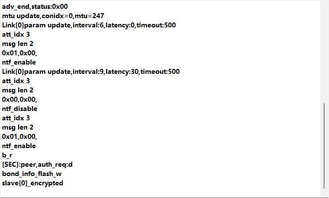

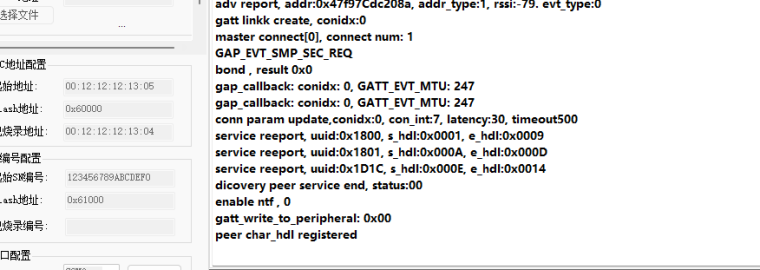

    • FR306设备做ble host/central流程问题

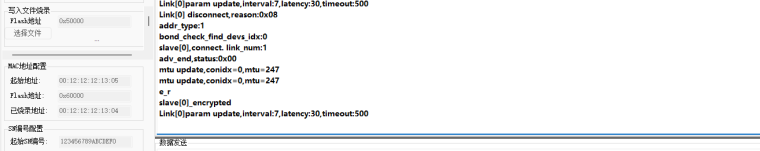

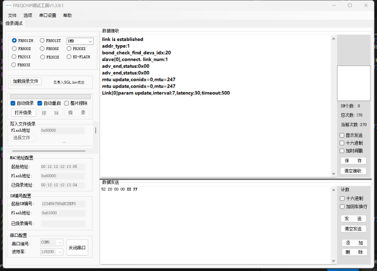

      FR306做ble host连接FR8016HA的从,
      从设备设置了pin码,123456
      FR306流程不知道怎么进行下一步了,没有发现设置pin码的地方
      case GAP_EVT_SMP_TK_REQ:
      printf("gap_callback: GAP_EVT_SMP_TK_REQ, conidx:%d, tk_type:%d\r\n", event->param.tk_req.conidx, event->param.tk_req.tk_type
      uint32_t tk = 123456;
      gap_security_tk_rsp(event->param.tk_req.conidx, tk, true);
      break;
      看注释,设置了这个gap_evt,但是没有触发,不知道如何进行下一步流程了。
      附图手机连接蓝牙从,和FR306连接蓝牙从时
      蓝牙从,FR8016HA的LOG
