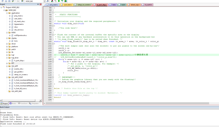

    • 关于FR8012 移植LVGL V7
      FR8012 能够移植成功LVGL V7.1并且能够正常运行,但是由于没有硬件SPI DMA支持,只能通过点刷导致刷屏速度太慢。不知道官方有没有支持LVGL的刷屏操作实例可以参考。并且在循环任务中进行刷屏,手机连接蓝牙会出现不稳定的情况,经常自动断开连接。
