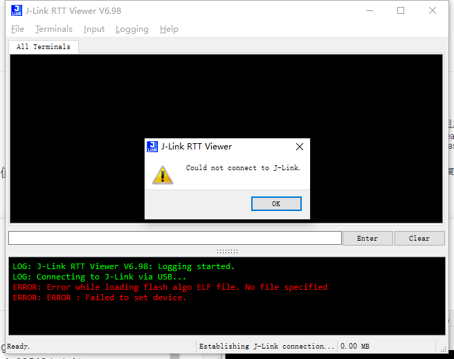

    • RE: FR8008GP-U RTT
      @yjx 可以正常下载程序,但是无法使用这个工具
      Y
      yjx

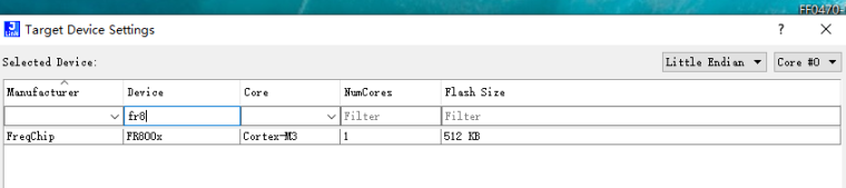

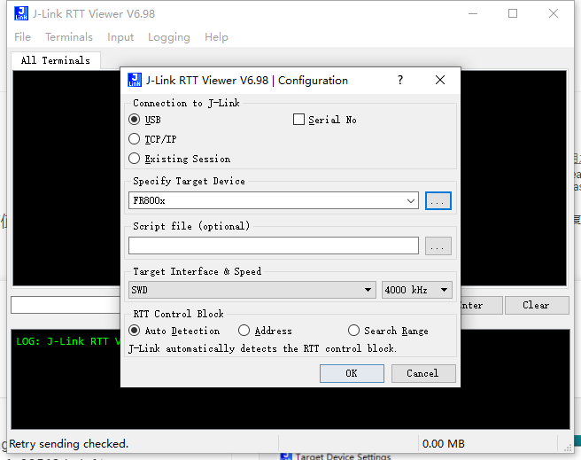

    • FR8008GP-U RTT
      使用rtt,没法打开rttview
      要怎么使用他,这是我在jlinkdevices里面添加的
      <!-- FreqChip -->
      <Device>
      <ChipInfo Vendor="FreqChip" Name="FR800x" Core="JLINK_CORE_CORTEX_M3" WorkRAMAddr="0x11000000" WorkRAMSize="0x4000"/>
      <FlashBankInfo Name="External Flash" BaseAddr="0x10000000" MaxSize="0x80000" Loader="Devices/Freqchip/FR8000.FLM" LoaderType="FLASH_ALGO_TYPE_OPEN" AlwaysPresent="1"/>
      </Device>
      使用的工程为 fr8000u_sdk\examples\evm\gui_demo_8_1_BLE\keil
      Y
