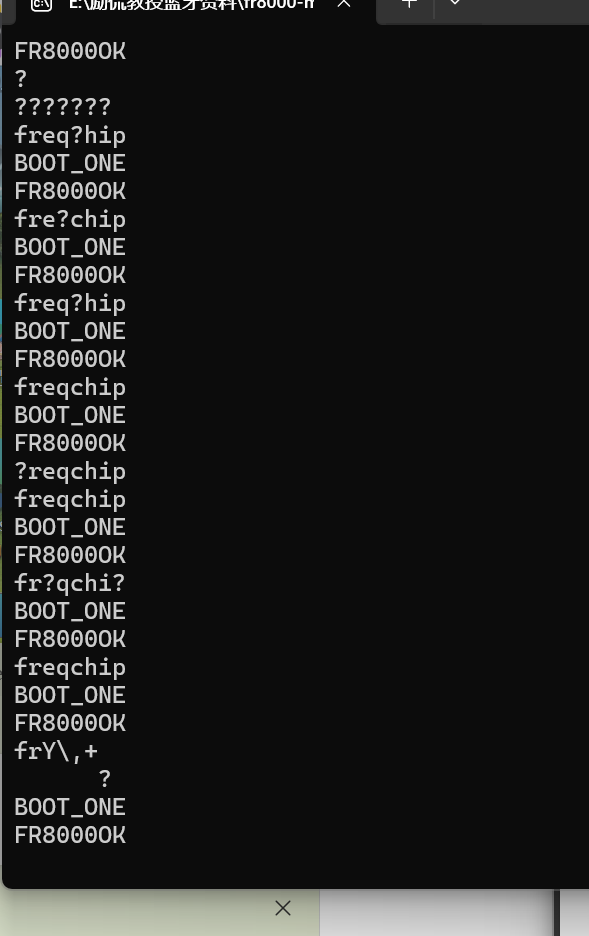

    • FR8003A蓝牙芯片,手机端读数据,读着读着掉连接了,什么原因,有什么补救措施
      0_1767158881441_72de79e8-f5c9-46bc-8db2-52fe25c1ee5d-d152407b82a3f1a0ad79ef5b7b7f4bce.jpg

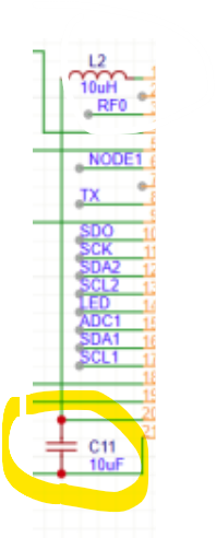

    • RE: FR800A参考图中电源接入电阻能不能省?现在主要是程序下载不了到芯片中去
      @www123 在 FR800A参考图中电源接入电阻能不能省?现在主要是程序下载不了到芯片中去 中说:
      @zr 找到原因了![替代文字](0_1761016802073_87ca17d5-5e0f-4176-b543-353ba8195a2e-image.png 图片地址)电容应该放在1脚,换完就可以下载了

      www123

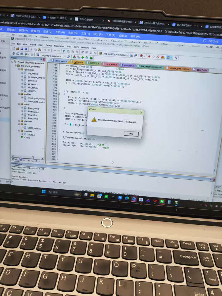

      @zr ![替代文字](0_1760953811149_fcbbde64-97f5-4b50-9116-17123cfc7a1a-image.png 图片地址)烧录变灰了,电源重新上电还是是灰的

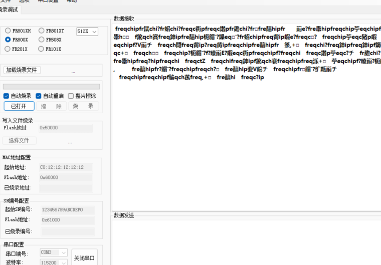

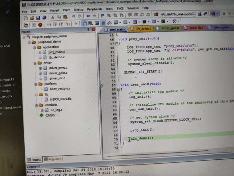

      @zr 也试过了,连接不到内部0_1760952708255_350a0c3a-45d4-4eb2-bd61-d2213bc691db-image.png f

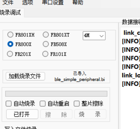

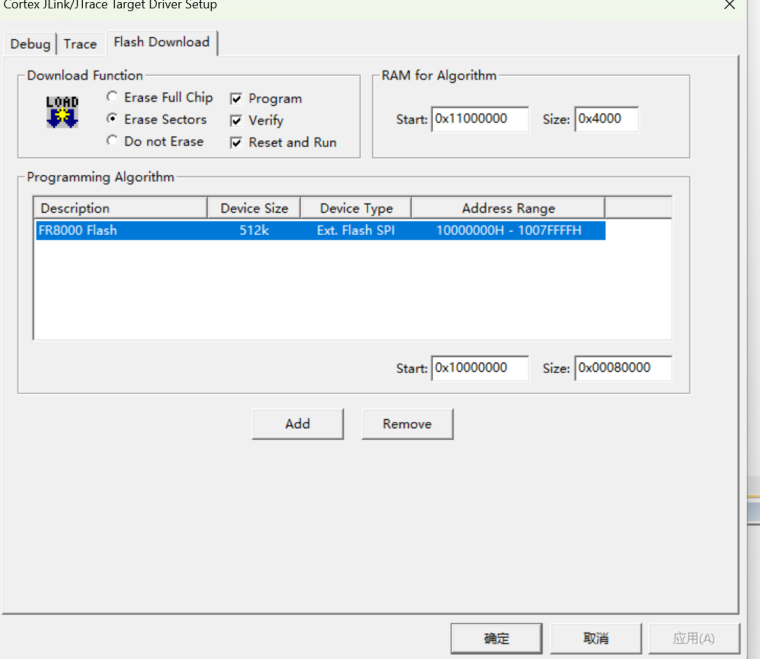

      @zr ![替代文字](0_1760950949754_a2b1aa39-ba6a-4ef9-bd62-8dd771fd28aa-image.png 图片地址)
