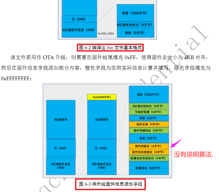

      文档OTA流程说的明白, 但是CRC32的计算没有说明
      我穷举各种CRC32的算法, 结果都不能和库中crc32函数算出的结果一样,
      因为crc32这个函数不可见, 所以不能知道其具体算法.
      uint32_t crc32(uint32_t crc, const uint8_t *buf, uint32_t len);
      我的OTA操作方式如下:
      1. 把编译出的bin文件原封不动直接下载到B区.
        1.下载成功之后, 让单片机自己去计算B区的信息数据, 然后写入B区信息位置(4-8K的位置).
      2. 复位单片机,让自带的bootloader将B区固件升级到A区.
        代码如下.

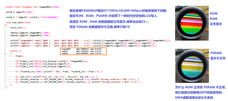

    • 为什么 在PSRAM中的显示不对? 速率问题吗? 看图.
      ![替代文字](图片0_1683804215325_123.png 地址)
