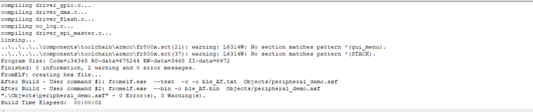

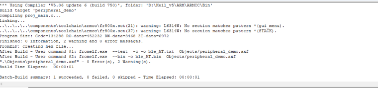

      @mars 感谢回复。0_1783933938338_a9c93f1e-8dda-473c-8ec6-6dee923b2dda-image.png 我编译大小为这个时我用j-link的SW烧录是失败的,0_1783934060321_d3e8babe-3a35-4e68-a5a9-7b017c779f22-image.png 但是编译大小为这个时候是能烧录成功。目前只发现大小有区别。用FREQCHIP是都能烧录的。

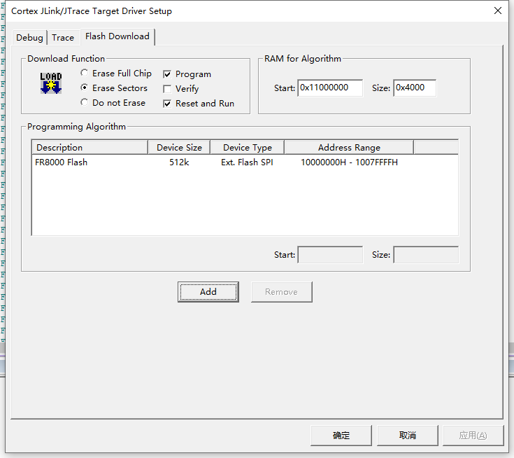

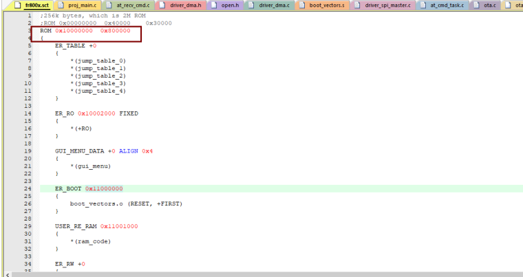

      @_jim 感谢回复,我修改为16M.FLM文件了,但是编译超过512K的大小是不是还需要修改.SCT文件中ROM大小?再请教下FR8008GP是8M的。是不是这两个地方都改成8M最合适,还是说16M也行,能兼容?0_1783905850767_be8c9a0f-f334-40dc-a4c5-00051a539be9-image.png
