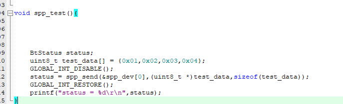

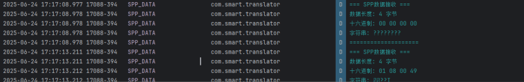

    • FR306x 经典蓝牙 SPP 发送数据 后直接死机
      发送 spp协议数据到手机上面 直接死机 0_1750756834165_5f80982c-1525-4474-ba8f-4584690563c7-image.png 手机端收到的数据如上图 实际发送的的数据是 0_1750756885788_c28f463c-8f97-461e-ab3d-b3df0730e04b-image.png KEY1 press spp send
      status = 2
      [INFO] me_callback :9,0
      Sniff Mode.
      : Interrupt frequency too HIGH!
      [HardFault]
      • Stack frame:
        R0 = 0x00000000
        R1 = 0xF00FF00F
        R2 = 0x20007700
        R3 = 0x00000000
        R12 = 0x1FFE8EAD
        LR = 0x1FFE8ED1
        PC = 0x1FFE8FE0
        PSR = 0x61000024
        flash id : ef4018
