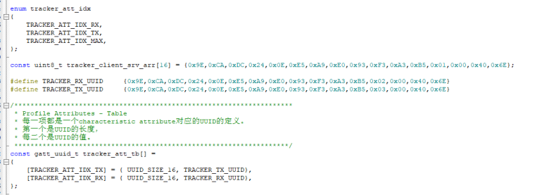

    • RE: FR8003A做主机时,使用gatt_discovery_peer_svc找不到从机上指定的uuid长度为16字节的服务
      主机UUID表
      从机属性表
      Q
      qiu

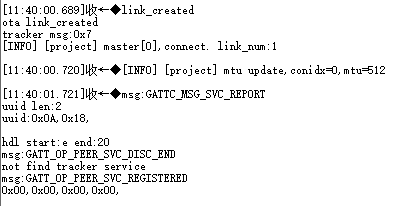

    • FR8003A做主机时,使用gatt_discovery_peer_svc找不到从机上指定的uuid长度为16字节的服务

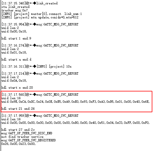

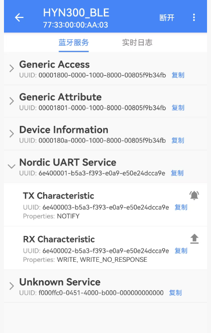

      从机端service uuid为{0x9E,0xCA,0xDC,0x24,0x0E,0xE5,0xA9,0xE0,0x93,0xF3,0xA3,0xB5,0x01,0x00,0x40,0x6E}
      使用gatt_discovery_peer_svc去搜索后,client只收到了GATTC_MSG_CMP_EVT->GATT_OP_PEER_SVC_DISC_END消息,没有搜到GATTC_MSG_SVC_REPORT和GATTC_MSG_CMP_EVT->GATT_OP_PEER_SVC_REGISTERED消息。
      使用gatt_discovery_all_peer_svc去搜索从机端所有服务时,是能搜到这个service的。
      使用gatt_discovery_peer_svc搜索uuid长度为2的service,能正常上报

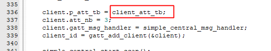

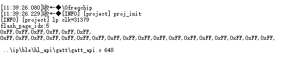

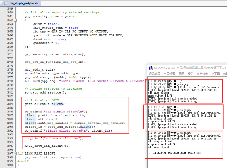

      基于ble_simple_peripheral工程,单独添加ANCS client或者simple client,都能正常初始化,但是两个同时加,就会卡住。
      在ble_AT工程里,再添加ANCS client后,一样会卡住
