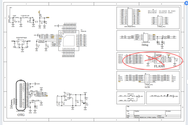

    • RE: FR2012A-U EVB0.1 功耗异常
      @zr 问题找到了,底下OTG口PA4有个上拉
      直接从VCC供电3.3V
      pmu_ioldo_bypass(true)试过,没有变化

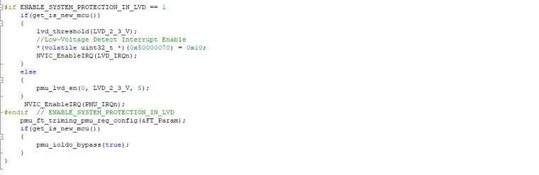

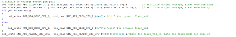

    • FR2012A-U EVB0.1 功耗异常
      FR2012A-U EVB0.1 直接供电3.3V,进入休眠后底电流有130uA,电源电压升到3.6V后,电流基本不变,电压降到2.5V后,底电流下降到75uA。使用的是ble_simple_peripheral这个例程,请问这个问题要怎么解决?
      上面是pmu_sub_init函数的部分初始化代码。
      开发板上只是最小系统,没有外挂FLASH
