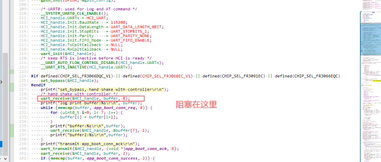

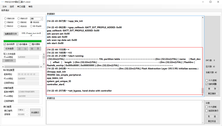

    • FR3068E-D 开发板概率性阻塞在controller_start中的问题
      烧录的ble_simple_periphreal例程,板子重启时,概率性阻塞在controller_start中
      代码阻塞位置,controller_start除了增加了一些debug 日志,其他未修改
