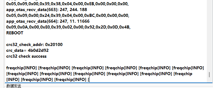

    • RE: 有没有支持OTA的代码示例
      @mars 多谢。经您那边点播,我修改image_size为0x32000后成功了。
      此时,我才注意到一个问题,就是Keil编译出来的固件大小刚好小于0x20000,而gcc编译出来的值超过了这个大小。
      请教下,这个是为什么呢?

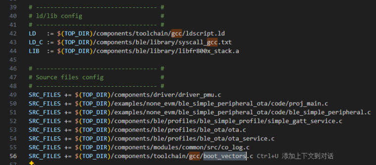

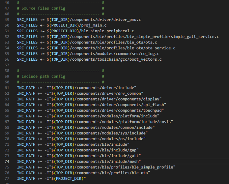

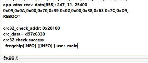

    • RE: 有没有支持OTA的代码示例
      @mars 我现在已经按照文件包里的代码已经添加进去,但是在ota完成之后,出现了系统不能启动的现象。
      makefile文件中该增加的文件路径也包含进去了。

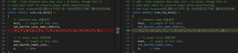

      laobai
    • RE: 有没有支持OTA的代码示例
      @felix-yang @ZHAO 现在遇到一个奇怪的问题,make编译的文件烧录后正常启动,也可以使用ota功能,但在我修改了广播名称之后,经过一次OTA更新固件后就无法正常启动。卡住了。反复测试过。
      我上传不了makefile文件。
      0_1756351843211_92bf5318-ce25-46a1-b555-af9bcb5ad4fc-{CF9D8257-5217-4F8A-B8B2-97289A71B5CD}.png

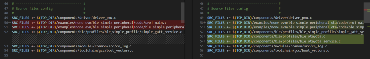

      laobai
    • RE: 有没有支持OTA的代码示例
      @felix-yang 反馈下,我已经修改了makefile文件,搞定了。
