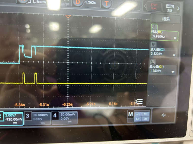

      是的,稳压电源直接开关的话不会有,电压可能是要一个上升过程。
      电源提前打开稳定后,连接芯片供电脚和电池一样瞬间供电就会有。

      @hurd 0_1779360472191_298cb529-13f7-4826-b979-7a1f97b18232-bb2c40ff5ef77fcd6e8534172514e3e7.jpg
      蓝色VCC 黄色 PC4

      我这边这个开发板8003 没有引出来PC4,麻烦再确认一下,软件解决不了的话我们再考虑硬件改动

      不好意思,pc4引脚,我用示波器实测会出现几个4ms左右的方波,麻烦再确认一下会不会出现类似高电平,等电源稳定后或者电池直接供电就会出现。

      @felix-yang 使用 ble_simple_per例程也会有 芯片全擦除 上电也会有,这个问题比较严重,挺急的,我想在启动文件中试试,但是封装了。软件还有什么办法改动吗

    • FR8008A PA4 上电出现瞬间高电平
      PA4 上电出现瞬间高电平 用示波器测量,大概会出现两个4ms的方波。这是为什么呢?请问软件上能有办法解决吗?要量产了

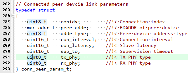

      @zr 如果已绑定过的设备再次连接并不会触发绑定事件,也就没办法直接获取idAddr。这个gap结构体中获得的是主机端的临时地址,没办法轮询比较。
      怎么知道当前设备是绑定列表中的第几个呢,想用这个gap_bond_manager_get_info查询设备信息,但是不知索引。这个比较重要,麻烦回复一下,谢谢!
