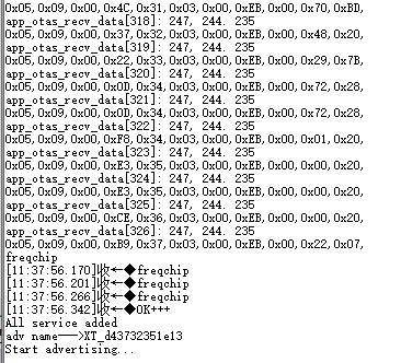

    • OTA升级接收固件重启
      log输出如图,每次接收的数据长度都不固定 未见报错就重启了

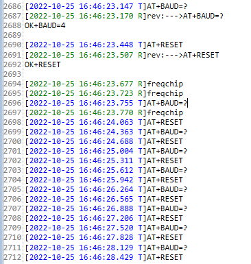

    • RE: 多从机连接重启问题
      @ayu 稳定重现这个问题,每次都是在打印两个freqchip这个位置

    • RE: 多从机连接重启问题
      @刘流鎏 0_1666687644625_7e1886f6-0c0e-45a1-9820-f021985e28e4-image.png 还是不行

    • RE: 多从机连接重启问题
      @刘流鎏 复位时,在boot启动过程中(freqchip 未打印完全)往串口发送大量数据,有几率造成芯片挂掉,需要重新上电或者硬件复位

    • RE: 多从机连接重启问题
      log未显示报错信息
