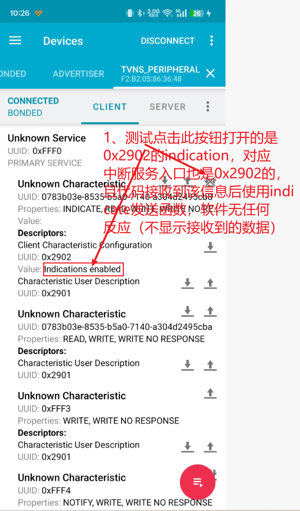

      adhliang
    • RE: 问题:为什么我修改simple_profile_att_table,服务信息未发生改变?
      @zr 软件有显示,但是还是有问题;

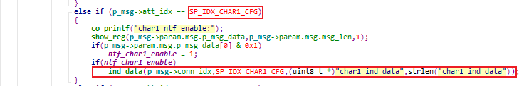

      我这边实际配置了indication的是SP_IDX_CHAR1_VALUE,但是点击软件上的开关按钮,实际生效的UUID是0x2902(对应的是SP_IDX_CHAR1_CFG),中断入口为case :GATTC_MSG_WRITE_REQ下else if (p_msg->att_idx == SP_IDX_CHAR1_CFG)
      但是运行ind_data函数发送indicate消息,软件又无反应(没有显示接收到的消息)
      总结起来就是2个问题:
      1、打开A-UUID的indicate,实际生效的是B-UUID(这里对应值0x2902);
      2、软件接收不到gatt_indication(ind)发送给手机的值;
      A

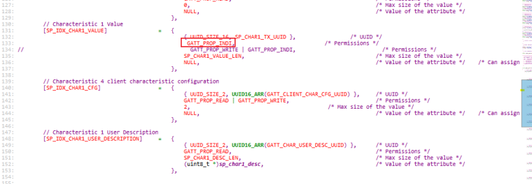

      @zr 好的,这是我的配置代码,使用的是SP_IDX_CHAR1_VALUE

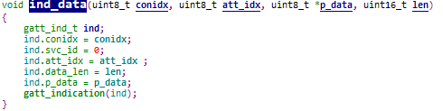

      adhliang
      @zr 是的就是通信功能,通信功能包含read,write,notify,还有indicate,对应sdk接口void gatt_indication(gatt_ind_t ind_att);
      目前我使用的方法是在ble_simple_peripheral例程中,服务回调函数中static uint16_t sp_gatt_msg_handler(gatt_msg_t *p_msg)中增加
      入口case GATTC_MSG_IND_REQ;使用BLE调试工具连接,但是找不到发送或者旋钮开关之类的,我想知道的是对于这个发送数据的接口gatt_indication正确的测试方法?

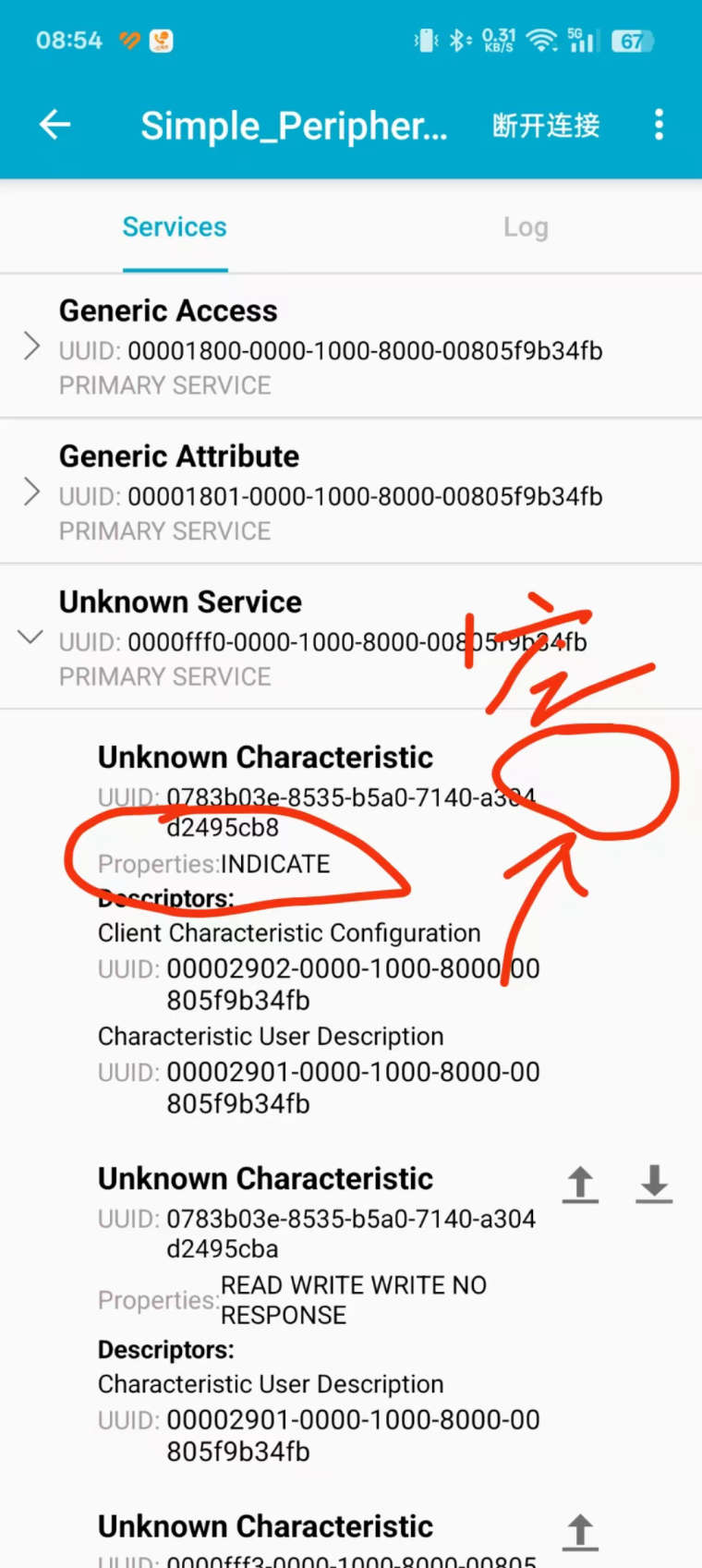

      adhliang
      目前已经修改了属性INDICATE成功,想问下这个功能如何测试?
