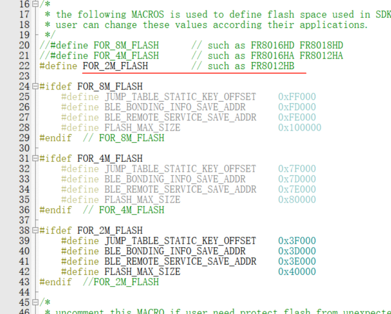

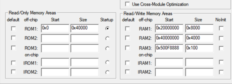

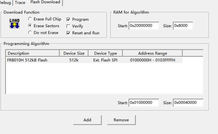

    • FR8012HB不运行 用UART烧录提示擦除data失败.可以用jlink烧录,但是烧录不运行,请问怎么配置呢,不知道配置对不对?
      0_1689690622194_b1b9e9bd-4a48-4431-8dd4-7b75c935e110-image.png 0_1689690647886_0d70f656-8565-4d49-b6de-99706b71b223-image.png 0_1689690676602_a8ee9cb5-3146-49e2-8d70-2c887fe23407-image.png
