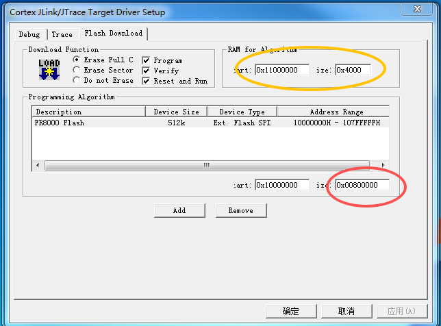

    • RE: FR8000,JLink+Keil烧写连不上
      0_1767949265624_673cd3ae-3af0-4e68-9550-def002e283db-image.png 问题已经找到了.
      问题已经找到了,是这里"RAM for Algorithm"这里没设置对.
      Frq8008GP Flash空间是8M, 是不是Size这里改成"0x00800000"就可以了嘛

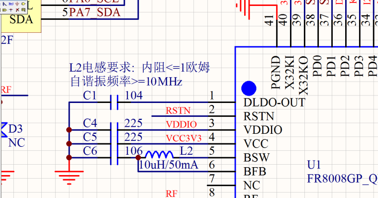

      @sundy 在 FR8000,JLink+Keil烧写连不上 中说:
      前面是VCC3V3端口未连上3.3V电源,, 而是把VDDIO端口连上了3.3V电源. 现在已经正确更改了,还是烧不了.
      问下"VDDIO端口连上了3.3V电源"是否损坏芯片.
      这里有一点需要确定下VDDIO是否要接3.3V电源.

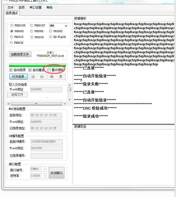

      这里片擦除选上,就卡住了。不选上烧写就很流畅,能烧写成功.

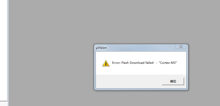

      @hurd 换了芯片,能连上,就是擦除芯片时,就卡住.,同你的情况是一样的.
      那么如果是是加密原因的话,能否把这个加密去掉呢> Jlink+Keil烧写方便程序调试,提高开发进度.
      芯片换了,现在是用串口能烧写成功. 用JLink+KeilMDK还是烧不了.同楼上人一样情况

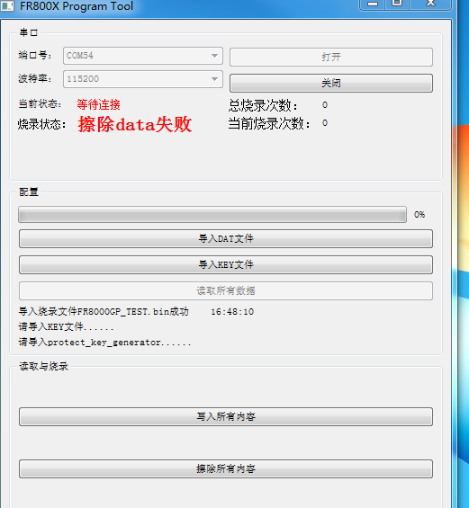

      0_1767862376696_f7769a59-ba70-4164-b4f8-0c1df2585b4d-image.png .
      用串口烧写,出现是"擦除失败".
