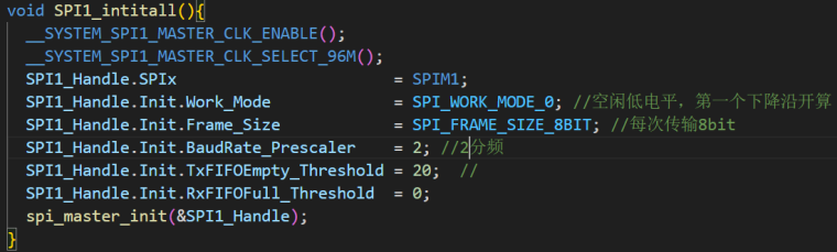

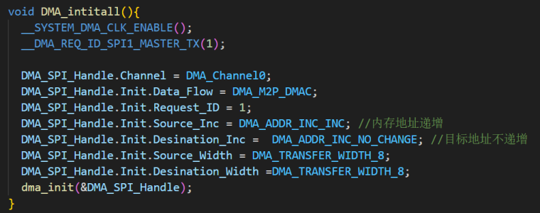

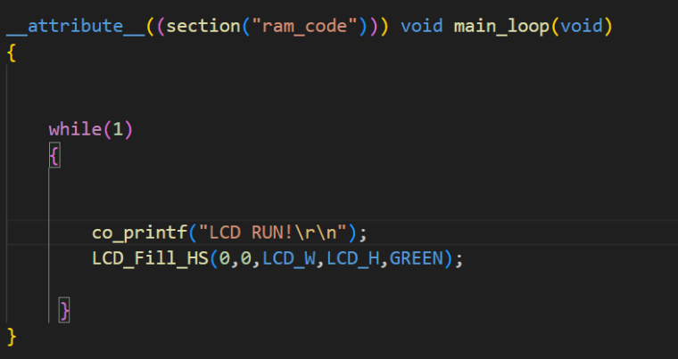

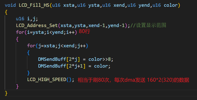

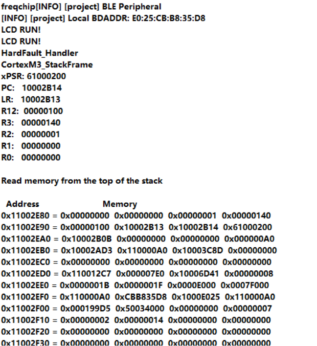

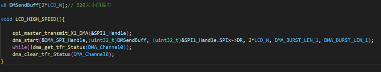

    • 求助,spi+dma刷屏失败,程序运行就进入HardFault_Handler
      硬件spi刷屏没有任何问题,但用dma就会出现HardFault(并不是每次都会报错),但程序每次肯定会被阻塞住
      spi+dma初始化代码:
      dma运行代码(屏幕像素 80*160,每一个像素点需要2字节,这里用的单字节数组):
      主函数:
      串口反馈的报错信息:
      有时候会并不报错,但程序也会被阻塞住
