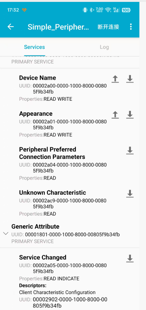

      adhliang
    • RE: 烧写问题:FR801xH无法烧写,JLINK检测MCU异常,一下能连一下不能连
      ☺ 不太懂蓝牙协议,后面慢慢摸索,第一个例程跑起来了,连接上了蓝牙,上图0_1762162554855_Snipaste_2025-11-03_17-33-01.png

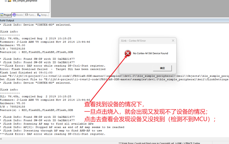

      adhliang
      @zr 目前可以稳定连接mcu了,但是提示无法读取.flm,这个是什么原因那

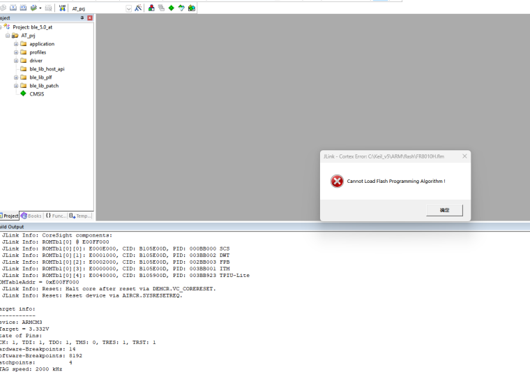

      adhliang
      实际给的烧入文件已经放到了keil安装目录下,但是提示无法加载,我的芯片型号是FR8016HA,但是官方给的烧入文件FR8010H.flm,这个有问题吗?

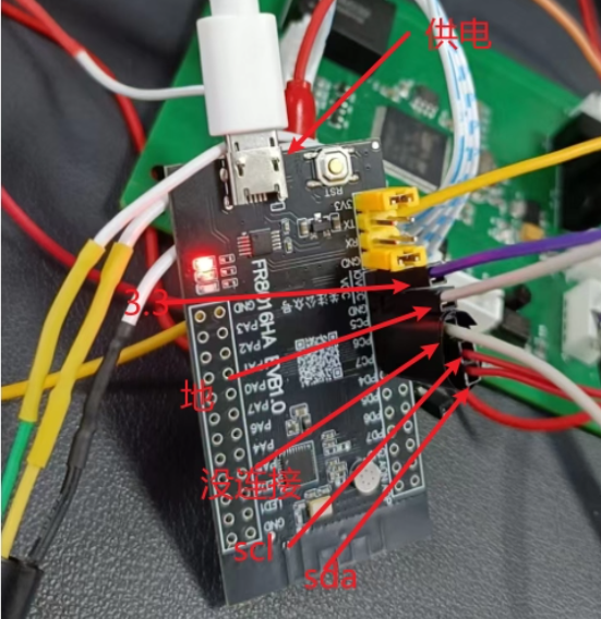

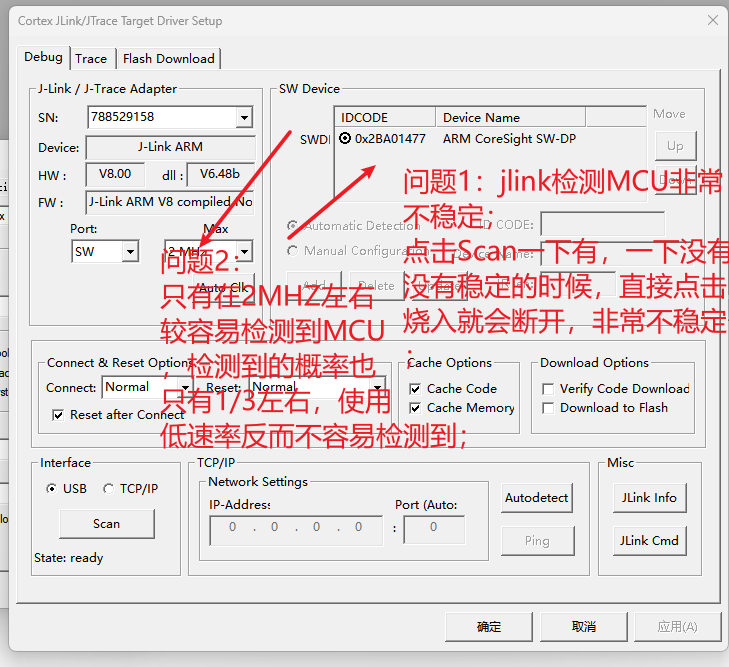

      adhliang
    • 烧写问题:FR801xH无法烧写,JLINK检测MCU异常,一下能连一下不能连
      问题如图片所示,使用芯片为FR8016HA,烧入使用的文件是FR8010H.FLM,已经根据文档放入在电脑keil安装目录C:\Keil_v5\ARM\Flash下,但是一旦烧入,就会断开连接0_1762133126477_Snipaste_2025-11-03_09-25-12.png
      这个问题怎么处理,官方没有详细的硬件使用接线文档,有知道怎么解决的吗?是否是硬件问题
