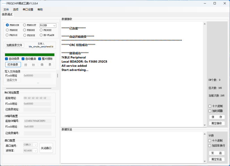

    • RE: FR801xH新下载sdk ble_simple_peripheral 例程手机能扫描到广播包,就是连接没反应
      就用这个工具下载,改了一下串口波特率,其他什么都没改
      15017704375
    • FR801xH新下载sdk ble_simple_peripheral 例程手机能扫描到广播包,就是连接没反应
      我重新烧以前的旧sdk 手机能连上
