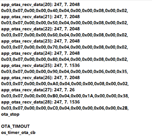

    • RE: OTA升级总是失败
      @mars 已经解决了,应该是在硬件定时器里频繁切换点亮数码管干扰到了OTA,在OTA中断触发提前关掉定时器就可以正常升级

    • OTA升级总是失败
      使用3.3v直流供电,连接蓝牙很顺畅,OTA也可以正常升级,但是换成锂电池供电蓝牙要多次连接偶尔才能连上一次,并且OTA升级总是卡在如图,无法继续写入,可能是哪里的原因呢?望指教
