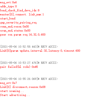

    • RE: 当做主时为什么要必须绑定,扫描对端服务之后才能发送数据
      在连接装态下发gap_security_send_pairing_password(conidx, 0)就可以了,终于解决
      配对码猜出来了6个0,可是void gap_security_send_pairing_password(uint32_t conidx,uint32_t password);password参数6个0和一个0没什么区别啊

    • 当做主时为什么要必须绑定,扫描对端服务之后才能发送数据
      手机用nRF这个软件连接不用绑定就可以直接发送数据,现在为了和老产品(ST BLE)兼容,FR8012HB连接老的产品时绑定不上,用nRF连接可以直接发送数据,但是绑定时需要输入配对码,我想是因为要配对码的问题才导致出现配对超时问题,难受的问题就是不知道配对码(0000和1234在手机上都不能绑定),有没有什么办法绕过配对去发送数据呢,请求原厂帮忙

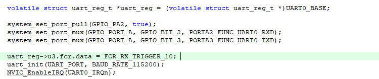

    • RE: UART 接收数据较大时,怎么接收
      找到解决办法了,接收中断改为半满,这样就有足够时间读取数据,不要在中断中打断点查看数据,这样也会导致接收不完整。具体做法如下
      串口初始化
      中断执行内容还是上面的图
