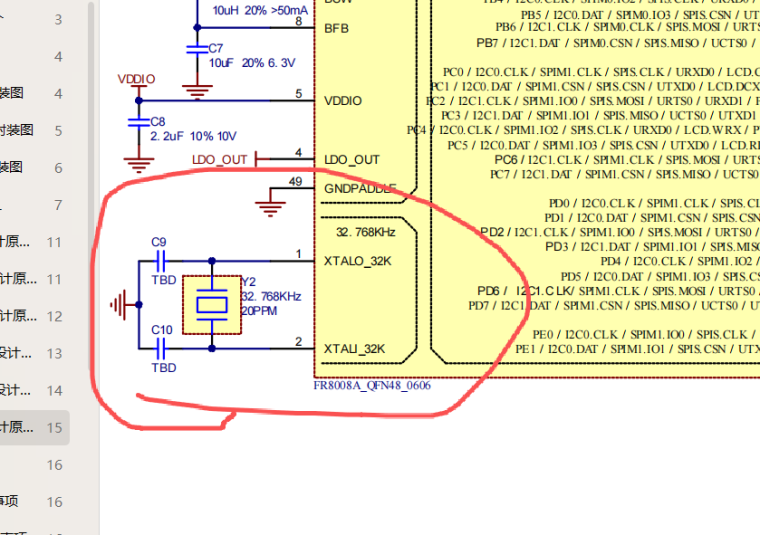

<?xml version="1.0" encoding="UTF-8"?><rss xmlns:dc="http://purl.org/dc/elements/1.1/" xmlns:content="http://purl.org/rss/1.0/modules/content/" xmlns:atom="http://www.w3.org/2005/Atom" version="2.0"><channel><title><![CDATA[FR8008A关于RTC时钟的实现问题]]></title><description><![CDATA[<p>基础情况：FR8008A，只有外部12M晶振，精度10ppm，配置频率96M；<br />
目前问题：精度偏差15~20%，即运行24小时，芯片统计会到28小时左右；<br />
实现方法：由于芯片是周期性的休眠唤醒的低功耗工作流程，因此采用的是系统system_get_curr_time()；这个API，通过运行时间的累加值实现，然后发现偏差值过大；<br />
预期回复：1、采用这个api方案是否可行；2、system_get_curr_time的时钟源是否和PMU的rtc同时钟源，为LPRC；3、如何解决，实现一个相对准确的时钟功能；</p>

<p>1、这个误差大<br />
2、不是，system_get_curr_time应该是芯片内部一个32K时钟<br />
3、外部接上32.768k的晶振，PMU切到这个时钟源<br />
<img src="/assets/uploads/files/1776397710560-c232fd10-f633-4da3-b4f8-a5efe782ac36-%E5%9B%BE%E7%89%87-resized.png" alt="0_1776397712817_c232fd10-f633-4da3-b4f8-a5efe782ac36-图片.png" class="img-responsive img-markdown" /></p>
