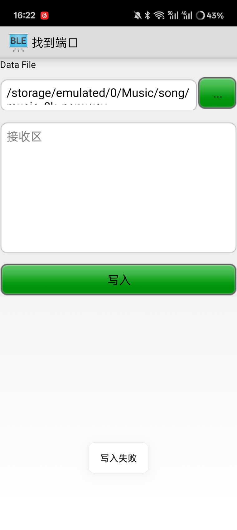

<?xml version="1.0" encoding="UTF-8"?><rss xmlns:dc="http://purl.org/dc/elements/1.1/" xmlns:content="http://purl.org/rss/1.0/modules/content/" xmlns:atom="http://www.w3.org/2005/Atom" version="2.0"><channel><title><![CDATA[FR8016HD音频写入失败怎么解决？]]></title><description><![CDATA[<p>按照《FR801xH 开发板本地音频播放演示操作说明》手册烧录对应程序后，手机APP端写入音频文件失败，请问如何解决？![替代文字](<img src="/assets/uploads/files/1775551478593-f8f12527-aefe-4e0e-a81b-05321abb4923-3962bf435ae8c967eebc7aa1d439f1fd-resized.jpg" alt="0_1775551478098_f8f12527-aefe-4e0e-a81b-05321abb4923-3962bf435ae8c967eebc7aa1d439f1fd.jpg" class="img-responsive img-markdown" /> 图片地址)</p>
]]></description><link>http://www.freqchip.net:4567/topic/1769/fr8016hd音频写入失败怎么解决</link><generator>RSS for Node</generator><lastBuildDate>Tue, 14 Apr 2026 04:28:49 GMT</lastBuildDate><atom:link href="http://www.freqchip.net:4567/topic/1769.rss" rel="self" type="application/rss+xml"/><pubDate>Tue, 07 Apr 2026 08:44:44 GMT</pubDate><ttl>60</ttl><item><title><![CDATA[Reply to FR8016HD音频写入失败怎么解决？ on Tue, 07 Apr 2026 08:45:44 GMT]]></title><description><![CDATA[<p>按照《FR801xH 开发板本地音频播放演示操作说明》手册烧录对应程序后，手机APP端写入音频文件失败，请问如何解决？![替代文字](<img src="/assets/uploads/files/1775551478593-f8f12527-aefe-4e0e-a81b-05321abb4923-3962bf435ae8c967eebc7aa1d439f1fd-resized.jpg" alt="0_1775551478098_f8f12527-aefe-4e0e-a81b-05321abb4923-3962bf435ae8c967eebc7aa1d439f1fd.jpg" class="img-responsive img-markdown" /> 图片地址)</p>

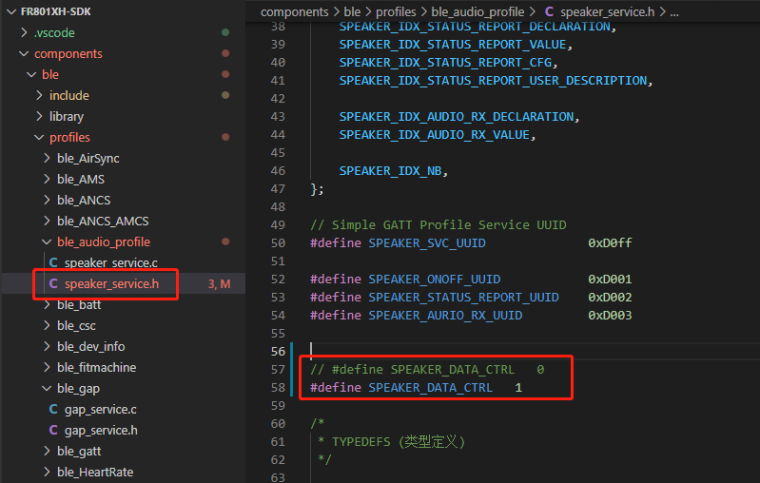

<a href="/assets/uploads/files/1775552043942-78d1b91c-96cd-4fed-a075-29c7645624d8-image-resized.png">0_1775552044089_78d1b91c-96cd-4fed-a075-29c7645624d8-image.png</a><br />
代码里屏蔽了这个服务的数据接收部分，在源文件里打开就可以</p>
