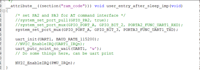

  • 如果开休眠的话,需要在这里重新初始化一下硬件
  • 好的,我试试,请问这个串口是接收换成PD4,5也是要更改吧,顺便问下睡眠需要32K晶振吗
  • 根据你的来,因为睡眠的时候只保留RAM,外设寄存器的值进入睡眠就清除了
    不需要的
