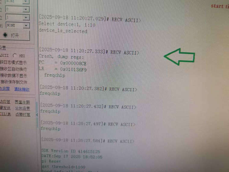

FR8016HA 一主两从, 连接工作3小时,发生crash dump。如图!
看下map文件,看看程序最后跑到哪里死的

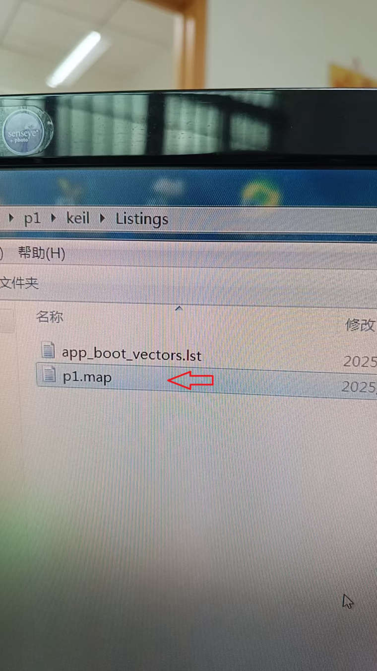

如何查map文件?是keil文件下,这个文件吗?如图:
是的,根据这个地址看下最后是在哪部分运行的

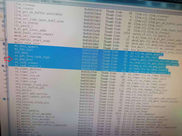

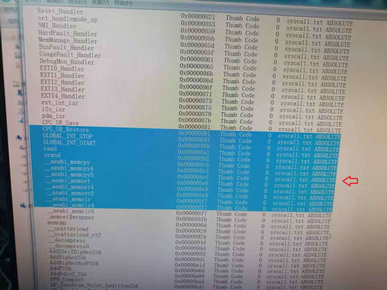

是否是这里的?如图:
@galaxy
https://blog.csdn.net/mingtiauigena/article/details/149405183看下方法二,能不能定位到哪个函数,根据pc指针
