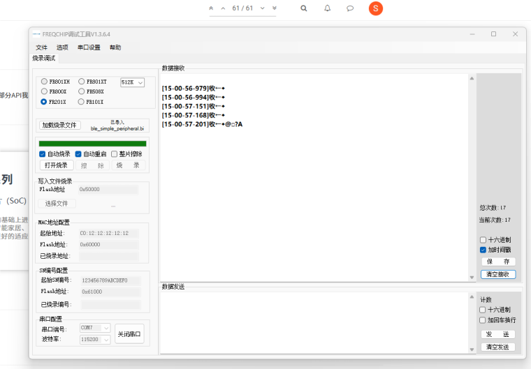

我跑我自己的DEMO板 现在串口接收数据是这样子的 跑开发板没问题,问题应该出现在我的DEMO板上,您清楚可能具体出现在哪个原因是吗 给我个方向
@sln 在 FR201X 中说:我建议你参考下开发板的pcb,看看是不是设计有问题,或者tx/rx有没有接反、是否共地,不共地的话可能因为电平参考不一致,导致信号解析错误

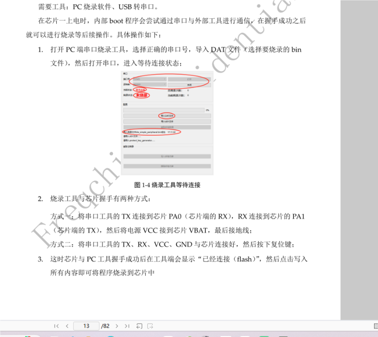

好的 这个FR800和FR200的芯片PA0都是RX吗
@sln 是的。。。。。。。。。

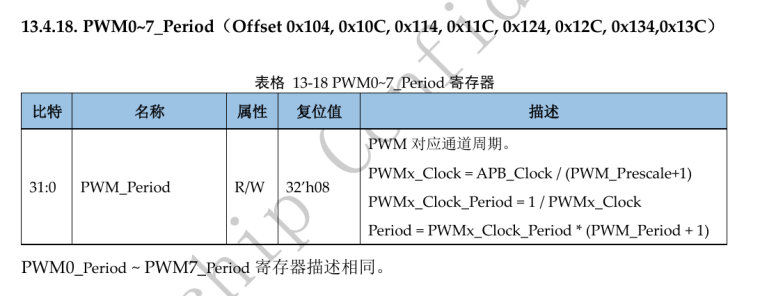

@felix-yang 咱们这个芯片PWM信号的周期(Period)单位是ms还是us
此回复已被删除!
@felix-yang 咱们这个PWM时钟是怎么配置的
@sln
根据这个计算出来的,跟系统clock、分频等都有关系
@felix-yang 咱们这个APB_CLock时钟是多少啊
@sln
这个可以配置,默认是48Mhz

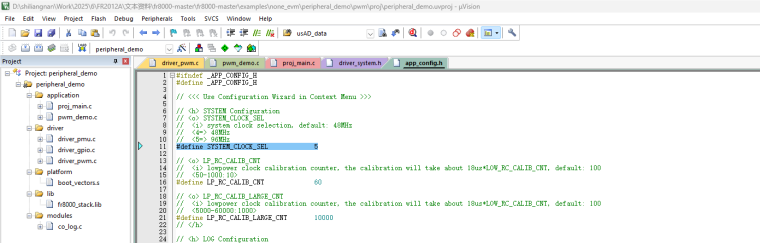

@felix-yang
这里是96Mhz吗 我没配置 现在测出来有点大
此回复已被删除!
@felix-yang 烧录的是您们这个PWM demo工程
@sln 是96
@felix-yang 好的
@felix-yang APB_CLOCK时钟和系统时钟是相同的吗 还是系统时钟几分频之后得到APB时钟
@felix-yang 我这边找到资料是不分频,另外一个问题 我为什么测出来的周期比较大,可能是什么原因啊
