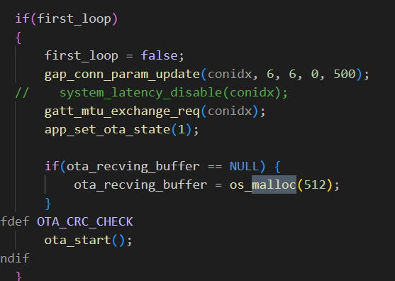

问题如题,是需要重新做额外的初始化吗
就是用这个函数申请内存的,ota里面也是这么用的
@yylqm183 用这个函数获取下剩余空间大小,如果你要分配的大于剩余的,程序就会重启
找到问题了,我调试的时候关闭蓝牙初始化,导致后续应用无法使用内存分配
