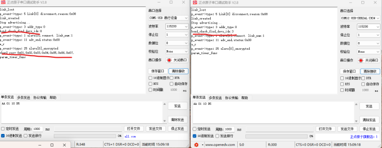

    两个从机程序相同,由主机扫描到后进行连接,一个连接正常可以通信,另一个异常
    正常从机打印:
    link_lost
    p_event->type:5 Link[0] disconnect,reason:0x08
    link_created
    Stop advertising...
    p_event->type:3 addr_type:0
    bond_check_find_devs_idx:0
    p_event->type:1 slave[0],connect. link_num:1
    p_event->type:11 adv_end,status:0x00
    e_r
    p_event->type:25 slave[0]_encrypted
    char2_recv:0x01,0x02,0x03,0x04,0x05,0x06,0x07,
    param_timer_func
    p_event->type:8 Link[0]param update,interval:12,latency:55,timeout:600
    char2_recv:0xAA,0x01,0x0A,0xB5,
    char2_recv:0xAA,0x01,0x09,0xB4,
    异常从机打印:
    link_lost
    link_created
    Stop advertising...
    e_r
    param_timer_func

  • 没有用,还是上面那个效果,目前测试1主4从,仅有1从机表现异常,也尝试仅1主1从连接这个异常从机,仍无法收到主机消息,主机可以收到从机消息;使用手机app连接时,这四个从机表现均正常。
  • 你的从机的代码不是同一份吗,为什么有的从机能传输有的又不能,传输的连接号对应上了吗
  • 是同一份程序,从打印情况看是连接上了,但是就是不能通信,另外尝试无法通信从机刷主机程序,连接别的从机,也显示连接上了,但是这个主机无法通信正常从机,相当于这颗芯片的蓝牙仅能做从机被手机app连接表现正常。
