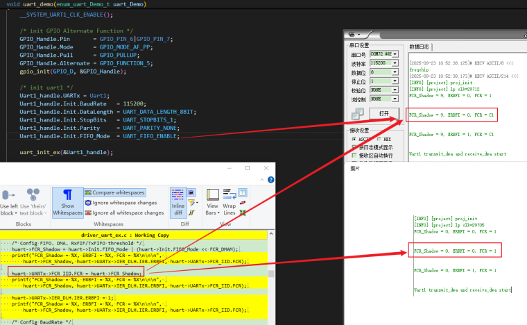

    • RE: 请问串口DMA接收数据时,如何知道本次接收到多少字节数据?
      您好,经测试改成0也不对,测试时同步修改了UART的FIFO模式为disable;
      另外FCR的值为什么不受控呢?最低位一直是1,FIFO一直处于enable状态;
      有没有完整的,经过测试的demo?我只测试串口就可以的

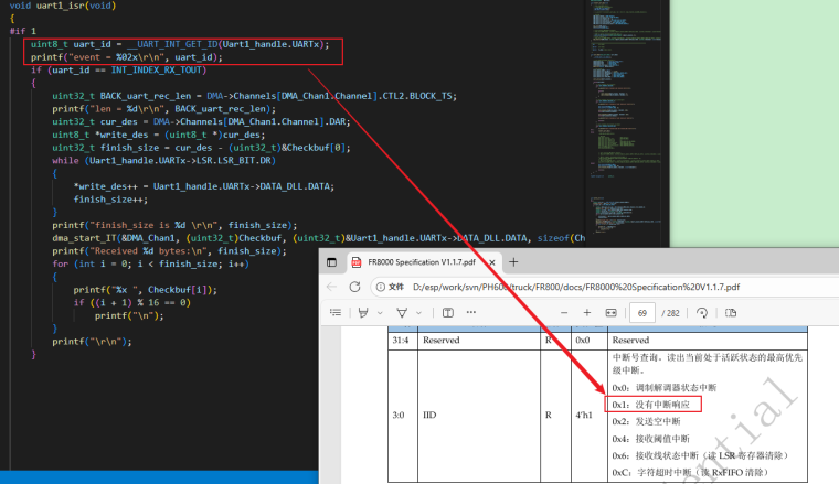

      按照示例代码进行测试,获取到的接收长度一直是小于实际接收长度的,比如对端发了128字节,计算得到的长度有81字节,但实际接收buffer里确实变了128字节。
      另外,中断号一直是1,请问这是什么意思呢?怎么样配置能得到正确的接收中断呢?上边的测试数据我是把中断判断条件注释掉才跑出来的,否则一直进不了。
      以上两个问题,请大佬再指点一下,多谢啦

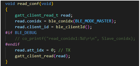

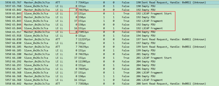

    • RE: 请教:FR8008A蓝牙主机程序连接一段时间后,无法读写从机数据
      @mars
      主机FR8008A的读指令如上图,从机返回的数据每包61字节,但主机是分3次读回来的。
      使用iphone手机nrf connect 蓝牙测试app一包就可以读回来了。
      上文有各自对应的抓包截图。
      我是主机有问题用手机替代8008A做测试,就没必要换手机了吧?
      另外我的主要问题是,读着读着主机就发不出读指令了,请问这可能是哪里的问题呢?

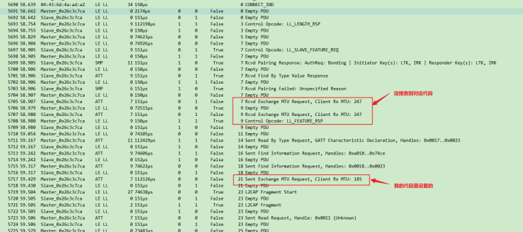

      @mars
      您好,我这边调用了对应的函数,抓包也确实抓到了设置操作,
      但实际通信抓包时,从机还是分包发送的。
      对比上文中的手机交互的同一台从机,同样设置MTU为185,从机是一包返回来的,
      请问这个可能是哪里出的问题呢?
