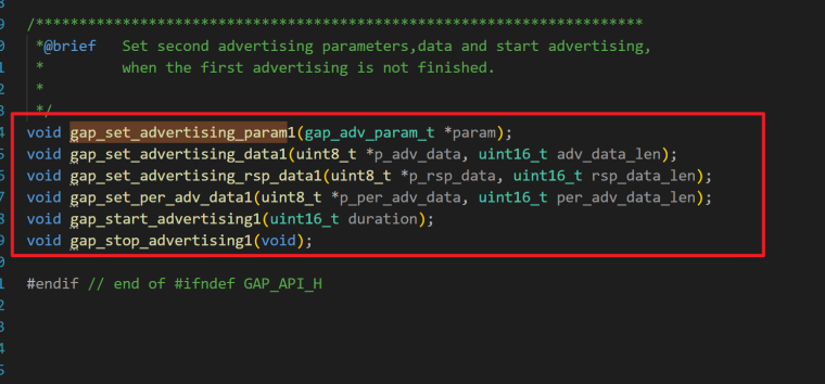

<?xml version="1.0" encoding="UTF-8"?><rss xmlns:dc="http://purl.org/dc/elements/1.1/" xmlns:content="http://purl.org/rss/1.0/modules/content/" xmlns:atom="http://www.w3.org/2005/Atom" version="2.0"><channel><title><![CDATA[是否可以同时广播2个广播名称]]></title><description><![CDATA[<p>是否可以同时广播2个蓝牙广播名称</p>
]]></description><link>http://www.freqchip.net:4567/topic/1898/是否可以同时广播2个广播名称</link><generator>RSS for Node</generator><lastBuildDate>Thu, 10 Sep 2026 03:23:43 GMT</lastBuildDate><atom:link href="http://www.freqchip.net:4567/topic/1898.rss" rel="self" type="application/rss+xml"/><pubDate>Tue, 08 Sep 2026 09:39:35 GMT</pubDate><ttl>60</ttl><item><title><![CDATA[Reply to 是否可以同时广播2个广播名称 on Invalid Date]]></title><description><![CDATA[<p>是否可以同时广播2个蓝牙广播名称</p>
]]></description><link>http://www.freqchip.net:4567/post/4651</link><guid isPermaLink="true">http://www.freqchip.net:4567/post/4651</guid><dc:creator><![CDATA[lcy]]></dc:creator><pubDate>Invalid Date</pubDate></item><item><title><![CDATA[Reply to 是否可以同时广播2个广播名称 on Invalid Date]]></title><description><![CDATA[<p>第二个广播，根据这个来图片的函数来设置<br />
<img src="/assets/uploads/files/1788919240719-9358ded7-dee3-44d8-90d3-c8bdb7a7e165-image-resized.png" alt="0_1788919240570_9358ded7-dee3-44d8-90d3-c8bdb7a7e165-image.png" class="img-responsive img-markdown" /></p>
