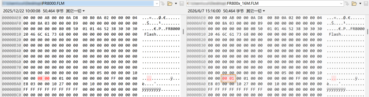

]]></description><link>http://www.freqchip.net:4567/post/4545</link><guid isPermaLink="true">http://www.freqchip.net:4567/post/4545</guid><dc:creator><![CDATA[teng]]></dc:creator><pubDate>Invalid Date</pubDate></item><item><title><![CDATA[Reply to FR8008GP的flash是8M的。在keil中我只有512k的FLM文件，请问哪里有8m的FLM文件 on Invalid Date]]></title><description><![CDATA[<p>直接手动改下FLM里面的地址就可以了<br />
<img src="/assets/uploads/files/1783831078715-%E5%B1%8F%E5%B9%95%E6%88%AA%E5%9B%BE-2026-07-12-123348-resized.png" alt="0_1783831078090_屏幕截图 2026-07-12 123348.png" class="img-responsive img-markdown" /></p>

]]></description><link>http://www.freqchip.net:4567/post/4550</link><guid isPermaLink="true">http://www.freqchip.net:4567/post/4550</guid><dc:creator><![CDATA[_jim]]></dc:creator><pubDate>Invalid Date</pubDate></item><item><title><![CDATA[Reply to FR8008GP的flash是8M的。在keil中我只有512k的FLM文件，请问哪里有8m的FLM文件 on Invalid Date]]></title><description><![CDATA[<p><a class="plugin-mentions-user plugin-mentions-a" href="http://www.freqchip.net:4567/uid/1962">@_jim</a> 感谢回复，我修改为16M.FLM文件了，但是编译超过512K的大小是不是还需要修改.SCT文件中ROM大小？再请教下FR8008GP是8M的。是不是这两个地方都改成8M最合适，还是说16M也行，能兼容？<img src="/assets/uploads/files/1783905845349-be8c9a0f-f334-40dc-a4c5-00051a539be9-image-resized.png" alt="0_1783905850767_be8c9a0f-f334-40dc-a4c5-00051a539be9-image.png" class="img-responsive img-markdown" /></p>
]]></description><link>http://www.freqchip.net:4567/post/4551</link><guid isPermaLink="true">http://www.freqchip.net:4567/post/4551</guid><dc:creator><![CDATA[teng]]></dc:creator><pubDate>Invalid Date</pubDate></item><item><title><![CDATA[Reply to FR8008GP的flash是8M的。在keil中我只有512k的FLM文件，请问哪里有8m的FLM文件 on Invalid Date]]></title><description><![CDATA[<p><a href="http://www.freqchip.net:4567/topic/1241/fr800x-flash%E6%A0%B9%E6%8D%AE%E5%AF%B9%E5%BA%94%E5%9E%8B%E5%8F%B7%E4%BF%AE%E6%94%B9%E5%AF%B9%E5%BA%94%E5%A4%A7%E5%B0%8F">http://www.freqchip.net:4567/topic/1241/fr800x-flash根据对应型号修改对应大小</a><br />

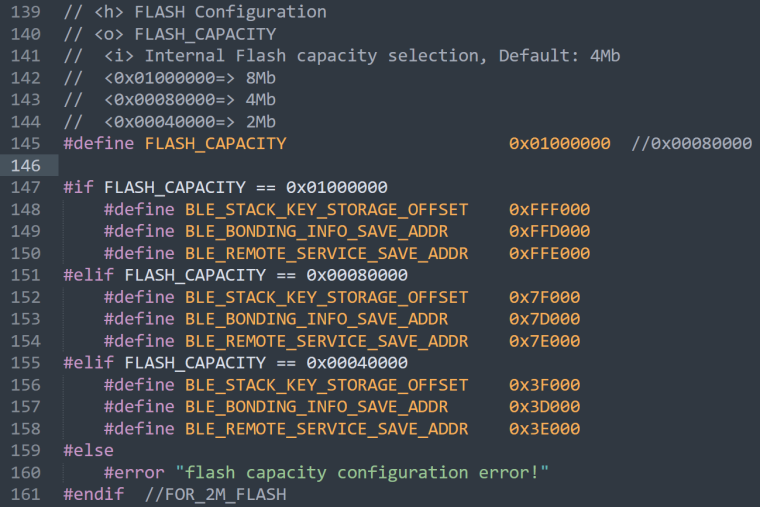

]]></description><link>http://www.freqchip.net:4567/post/4553</link><guid isPermaLink="true">http://www.freqchip.net:4567/post/4553</guid><dc:creator><![CDATA[ding56239]]></dc:creator><pubDate>Invalid Date</pubDate></item><item><title><![CDATA[Reply to FR8008GP的flash是8M的。在keil中我只有512k的FLM文件，请问哪里有8m的FLM文件 on Invalid Date]]></title><description><![CDATA[<p>// &lt;h&gt; FLASH Configuration<br />
// &lt;o&gt; FLASH_CAPACITY<br />
// &lt;i&gt; Internal Flash capacity selection, Default: 4Mb<br />
// &lt;0x02000000=&gt; 128Mb<br />
// &lt;0x01000000=&gt; 64Mb<br />
// &lt;0x00800000=&gt; 32Mb<br />
// &lt;0x00100000=&gt; 8Mb<br />
// &lt;0x00080000=&gt; 4Mb<br />
// &lt;0x00040000=&gt; 2Mb<br />
#define FLASH_CAPACITY 0x02000000</p>
<p>#define BLE_STACK_KEY_STORAGE_OFFSET (FLASH_CAPACITY-0x1000)<br />
#define BLE_REMOTE_SERVICE_SAVE_ADDR (FLASH_CAPACITY-0x2000)<br />
#define BLE_BONDING_INFO_SAVE_ADDR (FLASH_CAPACITY-0x3000)<br />
原始sdk你直接替换成这样就可以的<br />
然后选择你对应的flash大小、</p>
]]></description><link>http://www.freqchip.net:4567/post/4555</link><guid isPermaLink="true">http://www.freqchip.net:4567/post/4555</guid><dc:creator><![CDATA[Mars]]></dc:creator><pubDate>Invalid Date</pubDate></item><item><title><![CDATA[Reply to FR8008GP的flash是8M的。在keil中我只有512k的FLM文件，请问哪里有8m的FLM文件 on Invalid Date]]></title><description><![CDATA[<p>FR8008GP  是选择0x00100000  这个吧   它的flash是8M字节</p>
