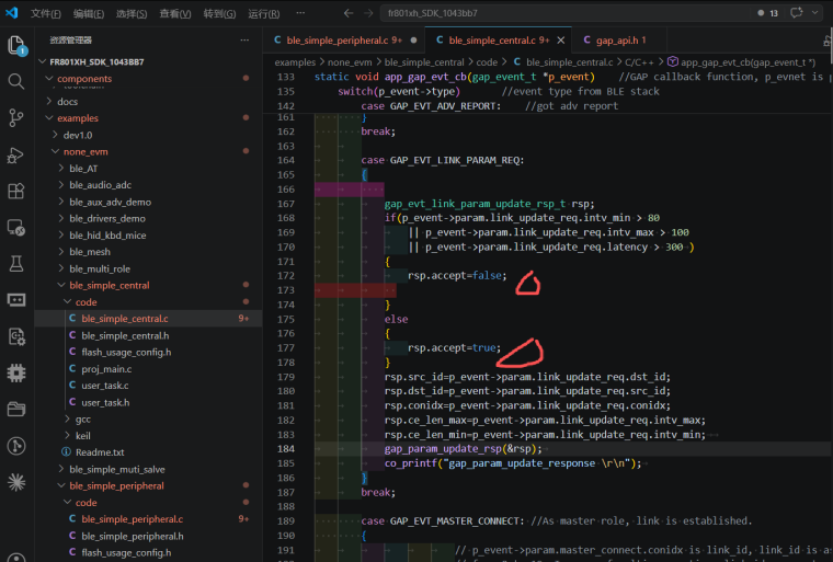

<?xml version="1.0" encoding="UTF-8"?><rss xmlns:dc="http://purl.org/dc/elements/1.1/" xmlns:content="http://purl.org/rss/1.0/modules/content/" xmlns:atom="http://www.w3.org/2005/Atom" version="2.0"><channel><title><![CDATA[芯片作为主机，连接后收到更新连接参数请求，如何进行接收和拒绝操作]]></title><description><![CDATA[<p>按理来说接收到更新连接参数请求应该会触发GAP_EVT_LINK_PARAM_REQ事件，在里面进行判断并操作吧。但是在官方sdk中没有该事件的示例操作，请问该如何进行接收和拒绝连接参数操作呢</p>
]]></description><link>http://www.freqchip.net:4567/topic/1856/芯片作为主机-连接后收到更新连接参数请求-如何进行接收和拒绝操作</link><generator>RSS for Node</generator><lastBuildDate>Thu, 10 Sep 2026 03:26:46 GMT</lastBuildDate><atom:link href="http://www.freqchip.net:4567/topic/1856.rss" rel="self" type="application/rss+xml"/><pubDate>Tue, 30 Jun 2026 03:31:35 GMT</pubDate><ttl>60</ttl><item><title><![CDATA[Reply to 芯片作为主机，连接后收到更新连接参数请求，如何进行接收和拒绝操作 on Invalid Date]]></title><description><![CDATA[<p>按理来说接收到更新连接参数请求应该会触发GAP_EVT_LINK_PARAM_REQ事件，在里面进行判断并操作吧。但是在官方sdk中没有该事件的示例操作，请问该如何进行接收和拒绝连接参数操作呢</p>
]]></description><link>http://www.freqchip.net:4567/post/4523</link><guid isPermaLink="true">http://www.freqchip.net:4567/post/4523</guid><dc:creator><![CDATA[PowerC_c]]></dc:creator><pubDate>Invalid Date</pubDate></item><item><title><![CDATA[Reply to 芯片作为主机，连接后收到更新连接参数请求，如何进行接收和拒绝操作 on Invalid Date]]></title><description><![CDATA[<p><a class="plugin-mentions-user plugin-mentions-a" href="http://www.freqchip.net:4567/uid/1533">@powerc_c</a></p>
<p><img src="/assets/uploads/files/1782896969391-7d3d2c70-0faa-4074-b4a6-f97c8d646066-%E5%9B%BE%E7%89%87-resized.png" alt="0_1782896969019_7d3d2c70-0faa-4074-b4a6-f97c8d646066-图片.png" class="img-responsive img-markdown" /></p>
