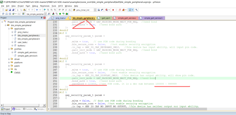

<img src="/assets/uploads/files/1781400438199-dc2be435-a82c-4d2a-a967-61e1f1fff980-%E5%9B%BE%E7%89%87-resized.png" alt="0_1781400438156_dc2be435-a82c-4d2a-a967-61e1f1fff980-图片.png" class="img-responsive img-markdown" /></p>
]]></description><link>http://www.freqchip.net:4567/post/4482</link><guid isPermaLink="true">http://www.freqchip.net:4567/post/4482</guid><dc:creator><![CDATA[ZR]]></dc:creator><pubDate>Invalid Date</pubDate></item><item><title><![CDATA[Reply to FR801xH蓝牙连接密码必须是6位吗，可以设置为4位吗，在哪里可以设置 on Invalid Date]]></title><description><![CDATA[<p>上面显示的是100000--999999，意思就是不能设置为4位，是吗</p>
]]></description><link>http://www.freqchip.net:4567/post/4637</link><guid isPermaLink="true">http://www.freqchip.net:4567/post/4637</guid><dc:creator><![CDATA[wangsong]]></dc:creator><pubDate>Invalid Date</pubDate></item><item><title><![CDATA[Reply to FR801xH蓝牙连接密码必须是6位吗，可以设置为4位吗，在哪里可以设置 on Invalid Date]]></title><description><![CDATA[<p><a class="plugin-mentions-user plugin-mentions-a" href="http://www.freqchip.net:4567/uid/1955">@wangsong</a> 是的，必须六位</p>
]]></description><link>http://www.freqchip.net:4567/post/4639</link><guid isPermaLink="true">http://www.freqchip.net:4567/post/4639</guid><dc:creator><![CDATA[felix.yang]]></dc:creator><pubDate>Invalid Date</pubDate></item></channel></rss>
