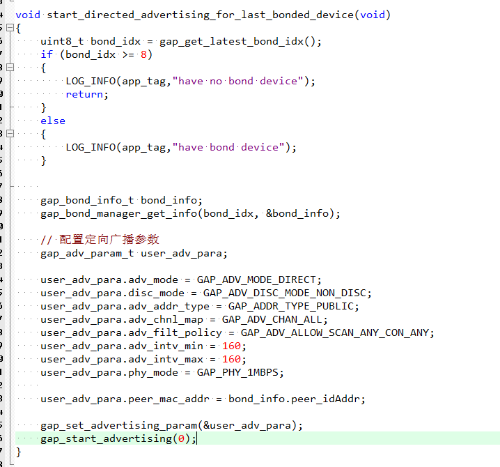

<?xml version="1.0" encoding="UTF-8"?><rss xmlns:dc="http://purl.org/dc/elements/1.1/" xmlns:content="http://purl.org/rss/1.0/modules/content/" xmlns:atom="http://www.w3.org/2005/Atom" version="2.0"><channel><title><![CDATA[FR8008A 定向广播]]></title><description><![CDATA[<p>请问FR8008A怎么实现定向广播 目前的写法绑定成功后（成功执行回调），然后断电重启执行定向广播 ，但是APP端无法连接<br />
<img src="/assets/uploads/files/1778147990018-b4b03baf-4e38-46e4-896e-30b7a94d0a33-image.png" alt="0_1778147989204_b4b03baf-4e38-46e4-896e-30b7a94d0a33-image.png" class="img-responsive img-markdown" /><br />
<img src="/assets/uploads/files/1778147921921-d32fcef9-d718-4173-9391-933f2464ccb1-image.png" alt="0_1778147921081_d32fcef9-d718-4173-9391-933f2464ccb1-image.png" class="img-responsive img-markdown" /> <img src="/assets/uploads/files/1778147859413-eeeaa758-c47c-41ea-8962-afda03ca8462-image.png" alt="0_1778147858601_eeeaa758-c47c-41ea-8962-afda03ca8462-image.png" class="img-responsive img-markdown" /></p>

]]></description><link>http://www.freqchip.net:4567/post/4360</link><guid isPermaLink="true">http://www.freqchip.net:4567/post/4360</guid><dc:creator><![CDATA[ZR]]></dc:creator><pubDate>Invalid Date</pubDate></item><item><title><![CDATA[Reply to FR8008A 定向广播 on Invalid Date]]></title><description><![CDATA[<p><a class="plugin-mentions-user plugin-mentions-a" href="http://www.freqchip.net:4567/uid/1586">@zr</a> 我设备端单方面解绑，手机端还保留绑定信息，下次重连会触发LTK丢失事件，但是不会重新触发绑定，必须二次连接，第一次相当于更新手机端状态。有什么解决方法吗</p>
]]></description><link>http://www.freqchip.net:4567/post/4369</link><guid isPermaLink="true">http://www.freqchip.net:4567/post/4369</guid><dc:creator><![CDATA[hurd]]></dc:creator><pubDate>Invalid Date</pubDate></item><item><title><![CDATA[Reply to FR8008A 定向广播 on Invalid Date]]></title><description><![CDATA[<p><a class="plugin-mentions-user plugin-mentions-a" href="http://www.freqchip.net:4567/uid/1817">@hurd</a> gap_security_get_bond_status获取下有没有设备的绑定信息</p>
<p>没有就gap_security_req请求主机配对</p>
<p>有就连接，主机会发起加密请求</p>
]]></description><link>http://www.freqchip.net:4567/post/4371</link><guid isPermaLink="true">http://www.freqchip.net:4567/post/4371</guid><dc:creator><![CDATA[ZR]]></dc:creator><pubDate>Invalid Date</pubDate></item><item><title><![CDATA[Reply to FR8008A 定向广播 on Tue, 12 May 2026 03:56:23 GMT]]></title><description><![CDATA[<p><a class="plugin-mentions-user plugin-mentions-a" href="http://www.freqchip.net:4567/uid/1586">@zr</a> 如果已绑定过的设备再次连接并不会触发绑定事件，也就没办法直接获取idAddr。这个gap结构体中获得的是主机端的临时地址，没办法轮询比较。<br />
<img src="/assets/uploads/files/1778558021655-5f504041-e75d-4fd1-ac07-1cf6ed043f49-image.png" alt="0_1778558020714_5f504041-e75d-4fd1-ac07-1cf6ed043f49-image.png" class="img-responsive img-markdown" /><br />
怎么知道当前设备是绑定列表中的第几个呢，想用这个gap_bond_manager_get_info查询设备信息，但是不知索引。这个比较重要，麻烦回复一下，谢谢！</p>
]]></description><link>http://www.freqchip.net:4567/post/4372</link><guid isPermaLink="true">http://www.freqchip.net:4567/post/4372</guid><dc:creator><![CDATA[hurd]]></dc:creator><pubDate>Tue, 12 May 2026 03:56:23 GMT</pubDate></item><item><title><![CDATA[Reply to FR8008A 定向广播 on Invalid Date]]></title><description><![CDATA[<p><a class="plugin-mentions-user plugin-mentions-a" href="http://www.freqchip.net:4567/uid/1817">@hurd</a> 定义个全局变量记一下<br />
第一个配对的就是0<br />
第二个配对的就是1</p>
