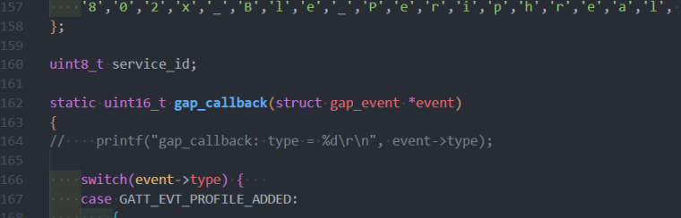

发下这个函数的代码<br />
<img src="/assets/uploads/files/1774323435131-895101e0-bd62-4350-86a2-1e06446f386d-%E5%9B%BE%E7%89%87-resized.png" alt="0_1774323434990_895101e0-bd62-4350-86a2-1e06446f386d-图片.png" class="img-responsive img-markdown" /></p>
]]></description><link>http://www.freqchip.net:4567/post/4227</link><guid isPermaLink="true">http://www.freqchip.net:4567/post/4227</guid><dc:creator><![CDATA[ZR]]></dc:creator><pubDate>Invalid Date</pubDate></item><item><title><![CDATA[Reply to FR802 BLE断开连接后没有广播 on Invalid Date]]></title><description><![CDATA[<p><a class="plugin-mentions-user plugin-mentions-a" href="http://www.freqchip.net:4567/uid/1586">@zr</a> 感谢回复，我已经解决了，是ota_gatt_add_service()我加了东西，但忘了一些判定，导致没有彻底断开连接</p>
