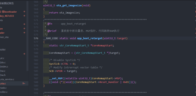

<p>你用GPIO的例程来做你的boot</p>
<p>上电我们的boot跳转到你的boot，然后你的boot，重新映射中断向量表和堆栈指针</p>
<p><img src="/assets/uploads/files/1774494069478-ac3a8363-1721-4b1f-852e-49f0c8a6268b-%E5%9B%BE%E7%89%87-resized.png" alt="0_1774494069307_ac3a8363-1721-4b1f-852e-49f0c8a6268b-图片.png" class="img-responsive img-markdown" /></p>

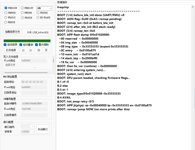

2：正常启动流程：ROM加载我的BOOT → BOOT校验APP → 跳转到APP运行。OTA升级流程：APP通过BLE把新固件下载到备份区 → 重启 → ROM加载BOOT → BOOT把备份区覆盖到APP区 → 再重启 → ROM加载BOOT → BOOT跳转到APP完成升级。<br />
3：目前现在卡在&quot;BOOT跳APP&quot;这一步，搞了快二十轮了，核心问题两个：<br />
第一个，remap设完之后不管怎么复位都被清掉了。platform_reset_patch试了、WDT试了、ARM的VECTRESET也试了，remap_length复位完都是0。我还往port_pull（0x50000020）写了个固定值0xA5A50001，复位完读回来是0xFFFFFFFF，确认整个system_regs都被硬件清了。SDK注释里说&quot;remap在warm reset后保持&quot;，但我实测不是这样，不知道是我理解错了还是跟芯片版本有关。<br />
第二个，我试过不复位直接软件跳转到ROM的Reset_Handler（0x00000821），remap确实能保持，但ROM只打印一个&quot;freqchip&quot;就卡死了，正常上电是两三个然后进应用。中断、定时器、BLE基带复位、EM清零、UART FIFO、FPB、VTOR、时钟寄存器我都恢复了，还是不行。<br />
有个有意思的现象：用VECTRESET的时候，上电后第一次ROM能正常跑起来（两个freqchip然后正常加载了BOOT），但紧接着第二次就一个freqchip卡死了。我怀疑ROM在SRAM里有内部变量，跑了两轮BOOT之后SRAM被污染了ROM就起不来。<br />
如果可以希望回答我得问题</p>
<ol>
<li>remap到底能不能跨复位保持？什么条件下能保持？</li>
<li>SDK的OTA做完platform_reset_patch复位之后，ROM是怎么知道要切到另一个bank的？是靠remap还是PMU寄存器还是flash里的什么标志？</li>
<li>ROM启动的时候SRAM里有没有什么保留区域不能碰的？我scatter文件用了整个0x20000000开始的SRAM，是不是覆盖了ROM自己的东西。</li>
<li>我这种独立Bootloader的需求（自定义DFU协议、防盗版校验），在FR8016HD上有推荐的做法吗？还是说这个芯片不支持独立Boot，必须用SDK内置OTA？</li>
<li>我BOOT的image_size是0x20000，APP的是0x40000，大小不一样，ROM的双bank能处理吗。让ROM得BOOT来实现开机进入我得BOOT还是我得APP。当然如果<br />
能不需要复位，ROM 中得BOOT 。跳转到我得BOOT。然后我得BOOT跳转到 APP 这样更好了，</li>
</ol>
]]></description><link>http://www.freqchip.net:4567/post/4251</link><guid isPermaLink="true">http://www.freqchip.net:4567/post/4251</guid><dc:creator><![CDATA[ROMAI]]></dc:creator><pubDate>Invalid Date</pubDate></item><item><title><![CDATA[Reply to FR8016HD芯片 on Invalid Date]]></title><description><![CDATA[<p><a class="plugin-mentions-user plugin-mentions-a" href="http://www.freqchip.net:4567/uid/1586">@zr</a> 我会同步去看看GPIO得例程。同时等待你具体回答我得问题。十分感谢</p>

我看你们图片 好像不需要 remap，不需要重进 ROM，不需要任何复位。直接跳，太棒了，我要想看 app_boot_retarget 怎么用的，BOOT 和 APP 两边的 scatter 文件怎么配的。</p>

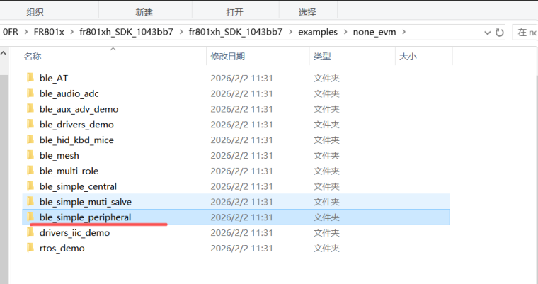

]]></description><link>http://www.freqchip.net:4567/post/4270</link><guid isPermaLink="true">http://www.freqchip.net:4567/post/4270</guid><dc:creator><![CDATA[ROMAI]]></dc:creator><pubDate>Invalid Date</pubDate></item><item><title><![CDATA[Reply to FR8016HD芯片 on Invalid Date]]></title><description><![CDATA[<p>有人能给予我一些回复么，你们说存在这种例程能实现功能。给我SDK和对应DEMO文件目录地址，或者告诉我官方这个芯片SDK目录下DEMO的文件项目名字（我是遍历了没找到）。</p>
]]></description><link>http://www.freqchip.net:4567/post/4285</link><guid isPermaLink="true">http://www.freqchip.net:4567/post/4285</guid><dc:creator><![CDATA[ROMAI]]></dc:creator><pubDate>Invalid Date</pubDate></item><item><title><![CDATA[Reply to FR8016HD芯片 on Invalid Date]]></title><description><![CDATA[<p><a class="plugin-mentions-user plugin-mentions-a" href="http://www.freqchip.net:4567/uid/1874">@romai</a> 很早之前支持过，不过已经找不到当时的代码了</p>
<p>boot还是用从机例程来做</p>
<p>逻辑：你自己的boot也要预留好A区和B区，假设你A区image_size设置成10K，那么B区也要预留出来10K，空出来，因为我们的boot要读AB区的信息</p>
<p>然后APP的代码就放在B区的后面</p>
<p>跳转的逻辑还是，重定向中断向量表+堆栈指针，没其他的，sct文件重新定义代码存储地址，你再试一下</p>
