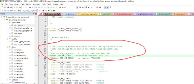

]]></description><link>http://www.freqchip.net:4567/post/4074</link><guid isPermaLink="true">http://www.freqchip.net:4567/post/4074</guid><dc:creator><![CDATA[xls]]></dc:creator><pubDate>Invalid Date</pubDate></item><item><title><![CDATA[Reply to 请问下rf8018和rf8016的代码是否一样，可以通用吗 on Invalid Date]]></title><description><![CDATA[<p><a class="plugin-mentions-user plugin-mentions-a" href="http://www.freqchip.net:4567/uid/1747">@xls</a> 是的，在这根据不同型号修改flash大小就行</p>
<p><img src="/assets/uploads/files/1773642169697-79dce003-fd5e-4f29-824c-b2ba474527b6-%E5%9B%BE%E7%89%87-resized.png" alt="0_1773642169395_79dce003-fd5e-4f29-824c-b2ba474527b6-图片.png" class="img-responsive img-markdown" /></p>
